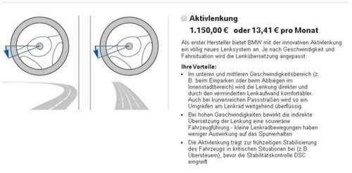

Die alte Aktivlenkung war aber technisch was ganz anderes als die aktuelle variable Sportlenkung, die kostete auch über 1000 Euro Aufpreis und war technisch aufwendiger.
Bei dieser Aktivlenkung war die Übersetzung geschwindigkeitsabhängig, bei der VSL ist sie unabhängig vom gefahrenen Speed, nur abhängig vom Lenkeinschlag.
http://www.bmw.de/.../aktivlenkung.html
@Frischling2 schrieb am 24. Februar 2016 um 17:34:33 Uhr:
Beim X5 gibt es die z.B. noch, für schlappe 1.150,-€.
Bei den "einfacheren Modellen" gibt es dann als einfachere Variante die aktive Sportlenkung.
Musste es dann jetzt doch mal genauer wissen ;)
Aktivlenkung
VariableSportlenkung

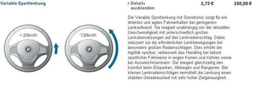

Die variable Sportlenkung ist nicht geschwindigkeitsabhängig, wie soll sich da der Lenkeinschlag, "je nach Geschwindigkeit ständig ändern" ????
am 25. Februar 2016 um 19:17
Unabhängig der Geschwindigkeit?
Vermutlich ist nur mein subjektives empfinden. Sorry
Toll, nun bin ich verwirrter als vorher... ;-)
Geschwindigkeitsanhängig ist sie laut BMW nicht. Ist diese immer aktiv?
Bei schnellerem Fahren lenkt man ja nur leicht, da sollte sich die Lenkung identisch verhalten wie die normale, oder sehe ich das falsch?
die variable Sportlenkung hat folgende Eigenschaften:
Original Zitat BMW:
Die Variable Sportlenkung mit Servotronic ermöglicht direktes und agiles Fahrverhalten bei geringerem Lenkaufwand. Sie reagiert unabhängig von der aktuellen Geschwindigkeit mit unterschiedlich großen Lenkübersetzungen auf den Lenkradeinschlag. Dabei reduziert sie die erforderlichen Lenkbewegungen bei besonders großen Radeinschlägen. Dies erhöht spürbar die Agilität, verbessert das Handling bei betont sportlicher Fahrweise in engen Kurven und Kehren sowie bei Ausweichmanövern. Sie erhöht aber auch den Komfort beim Einparken, Abbiegen und Rangieren. Bei kleinen Lenkradeinschlägen vermittelt die Lenkung einen stabilen Geradeauslauf mit sehr hoher Zielgenauigkeit.
