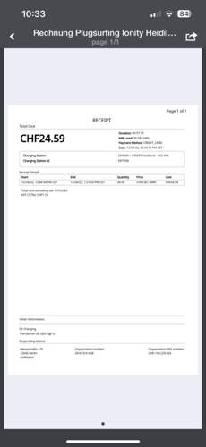

Ich habe am 26.Dez.2022 zum ersten Mal die Volvo-Plugsurfingkarte benutzt und zwar an der Ionity_Ladestation auf der Raststätte Heidiland (A13/CH9.
Verrechnet wurde mir der Ionity-Preis von Fr. 0.82 anstelle des ermässigten Preises von Fr. 0.38 gemäss VOC-App.
Die Stellungnahme von VOLVO steht noch aus.
Rechn.Plugsurfing

Du hattest diese vorher korrekt in der App aktiviert? Und die App zeigt für diese Ladesäule auch den Vorzugspreis?

@greentux schrieb am 1. Januar 2023 um 11:18:10 Uhr:
Gesundea Neues.
Ich konkretisiere: In der VOLVO-App aktiviert - nicht in der von Plugsurfing!
Ja das hatte ich nach den zwei Seiten Thread vorausgesetzt ????
Gesundea Neues.
Alles richtig erfasst. Auf der Rechnung unten links ist auch „VOLVO“ vermerkt!
@köbi schrieb am 1. Januar 2023 um 15:29:11 Uhr:
Dann schau mal in der Volvo App, welcher Betrag angegeben ist.
@P8_AWD schrieb am 1. Januar 2023 um 15:39:23 Uhr:
Wie gesagt, alles richtig erfasst. In der Volvo-App ist die Ermässigung erfasst, aber der verrechnete Betrag auf der KK-Rechnung lautet auf den Vollen Betrag von Fr. 0.82/kWh anstelle des ermässigten Betrags von Fr. 0.38/kWh wie in der App ausgewiesen.
Ich habe das Volvo gemeldet, bin gespannt auf die Antwort
