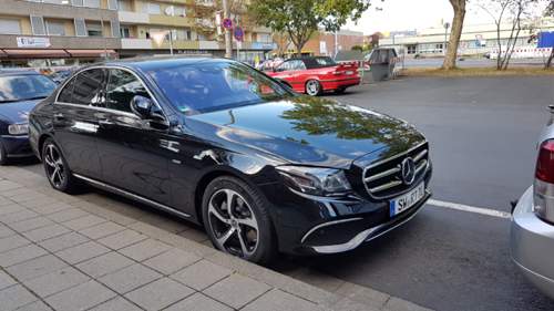

Ungefähr so (siehe Bild, eingeparkt mit Assistent)
Gruß, GoethePuschkin
