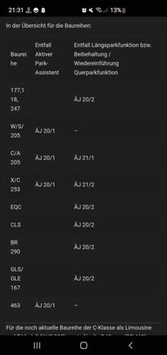

@GEE81 Die neue UN-R79 Regelung kam erst später daher betrifft es dein Fahrzeug eigentlich nicht da es vor Änderungsjahr 20/1 gebaut wurde.

das eigentlich für alle Fahrzeuge spätestens ab 2021 versprochene erweiterte Sensorenpaket erhalten hat und insofern wieder längs einparken kann.
ab Mopf geht das automatische Einparken quer/längs uneingeschränkt, aber nur wenn entweder die Rückfahrkamera oder das 360°-System an Bord ist. Ohne diese Systeme geht nur quer, da die Kamerabilder mit ausgewertet werden und der bloße Sensorsatz hinten (hier sind ja weniger Sensoren) für kurzfristige Änderungen (z.B. einlaufende Fußgänger) zu träge ist.
Automatischer Spurwechsel geht wegen der gesetzlichen Zuordnungen nicht mehr, auch wenn der Sensorsatz es technisch immer noch könnte. Der war mir bei den Probefahrten auch immer zu träge, weil zigfach abgeprüft wurde. Auch der Wechsel wurde nach rechts zurück wegen des mitunter trägen Erfassungssystem erst viel später freigegeben als man es manuell gemacht hätte (der Überholte war bereits voll im Innenspiegel zu sehen, also genug Abstand).

Hallo ins Forum,
@Mr_Rizznator schrieb am 10. Februar 2023 um 21:50:53 Uhr:
Fahrzeug wurde 12.2021 gebaut und ob jetzt die neuen Sensoren drauf sind wusste der MB-Serviceteam nicht.
da's ein Mopf ist, hat er den passenden (neuen) Sensorsatz sowie (vor allem) die Kameraauswertung dabei. Dass es klappt, überrascht mich nicht, da's mein Mopf (gebaut 11/20) kann.
Der W213 Mopf (gebaut am 09.2020) meines Kollegen hingegen kann es nicht.
Hat der entweder Rückfahrkamera oder 360°-Kameras an Bord? Ohne die geht's auch beim neueren Sensorsatz beim Mopf nicht.
Können solche Funktionen wie Parktronic oder der Lenkassistent durch irgendwelche neuen Regeln in Zukunft über den „Update Over the Air“ bei Mercedes-me deaktiviert werden, wenn ich mein Fahrzeug mit der App verbinde?
Nein, beim 213er sind solche Upates OTA nicht möglich. Auch sonst nicht, da die Assistenzsysteme den Stand bei Typzulassung des jeweiligen Fahrzeugs (diese kann auch zwischendurch bei größeren Änderungen erneuert werden) behalten dürfen, auch wenn sich später die Anforderungen verschärfen. Dies konnte man schön daran sehen, dass nicht auf Schlag alle Baureihen gleichzeitig die Funktionen verloren haben, sondern nach und nach, eben immer dann, wenn es eine neue (Nachtrags-)Typzulassung gegeben hat. Also meist bei der Mopf oder bei (größeren) technischen Änderungen zum Modelljahrswechsel.
