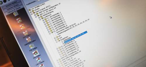

Gude,
Ich möchte hier gerne noch einen anderen Lösungsvorschlag teilen.
Leider bekommt man ja online eher eine Rechtsberatung und Moralpredigten als Unterstützung.
Habe heute mein Esys zum laufen gebracht und mal entsprechend probiert. ??
Leider hat bei einem kleinen Unfall der FSG ausgelöst. ????? War mehr ein Parkrempler..
Beide Aktoren hinten und der Aktor VR sind neu.
VL habe ich leider noch kein Ersatzteil gefunden.
Die CC-Meldung hat mich aber im Alltag wirklich enorm gestört.
Es besteht die Möglichkeit mit Esys die CC Meldung zu deaktivieren.
Der Vorteil gegenüber einer vollständigen Deaktivierung des Systems über den FA ist, dass nach wie vor FS Einträge vorhanden sind und eine Diagnose des Systems über ISTA jederzeit möglich ist.
Die Codierung findet wir folgt statt:
-Kombi 3001
-CC-ID Sperre
-CC_AKTIVIERUNG_8
-> Der zweiten Wert von links ist von FF auf 00 zu ändern.
Bei dem Fahrzeug handelt es sich um einen BMW F10 530d xdrive aus 07.2011
Ich hoffe ich konnte euch helfen.
Viele Grüße
Anbei der Screenshot aus Esys

@CongLock schrieb am 8. Mai 2022 um 02:34:51 Uhr:
-Kombi 3001
-CC-ID Sperre
-CC_AKTIVIERUNG_8
Das ist genial 😎
Wie kommt man darauf? Gibt es eine Liste? 😕

Hallo!
Danke für den Beitrag - leider bin ich auf ein Problem gestossen..
Leider kann bei mir der Wert nicht auf 00 geändert werden bzw. kann die Bearbeitung nicht gespeichert werden. Außerdem wird bei mir nicht UNKNOWN sondern „ein“ angegeben.
Bmw F10 523i/2011
Ich bitte um Hilfe!
Danke
