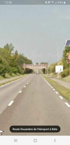

Als ich meine Frau letztens zum Flughafen gefahren habe, bin ich eine gerade Strecke bei schönem Wetter (Sonnenschein; die Sonne hat uns etwas geblendet) mit etwa 70km/h entlang gefahren. Über die besagte Strecke führen in unregelmäßigen Abständen ein paar Fußgänger-Brücken, wobei sich bei einer die Straße vorher ganz leicht absenkt und hinterher wieder anhebt.
Wir fuhren dort ohne anderen Verkehr entlang, als plötzlich kurz vor dieser Brückenunterführung völlig unerwartet das Auto anfängt zu piepsen, die Gurte spannt und in die Eisen geht. Es war kein Hindernis zu sehen. Der Moment dauerte etwa 2-3 Sekunden und wir sind aber nicht zum Stillstand gekommen. Danach löste sich der Gurt wieder und wir fuhren ganz normal weiter.
Jetzt hat meine Frau Angst, das Auto könnte immer wieder mal so eine Vollbremsung aus unerklärlichen Gründen durchführen und dadurch sogar Unfälle herbeiführen, auch vielleicht auf der Autobahn, wo sowas natürlich heikel ist - wobei sie ja da nicht Unrecht hat.

PS: im. Anhang noch ein Bild aus Google Maps, leider ist die Brücke nicht gut zu sehen, da Google Street View nicht so weit abgefahren wurde 🙄

Ja richtig, ich hatte keinen Tempomat oder ähnliches eingeschaltet, d. h. auch keine Distronic und bin lediglich dort entlang gefahren.
Wenn das Wetter mal wieder mitmacht und ich in der Nähe bin versuche ich den Vorgang zu reproduzieren. Soweit ich mich erinnere, gab es zuvor kein Anzeichen von einem Hindernis.
Wenn ich es richtig im Kopf habe, dann äußert sich dieser Assistent zunächst mit der akustischen Warnstufe 1 (Intervallton), dann die akustische Warnung 2 (Dauerton), dann die Teilbremsung inkl. Gurtstraffer und dann die Vollbremsung.
Bei meinem Fall war ich direkt in Warnung 2 und fast gleichzeitig in der Teilbremsung. Das Ganze eben für ca 2-3 Sekunden.
