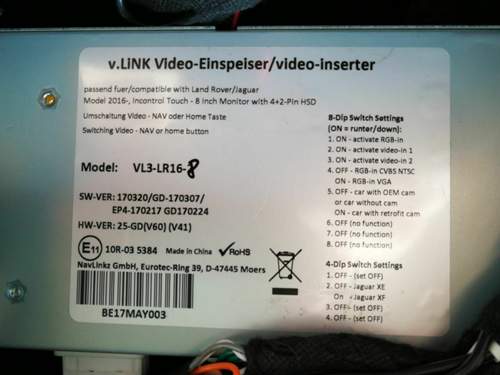

Habe erstmal abgebrochen, weil mir ein Kabel vom Modul fehlt für die Ausgänge Lautsprecher.
Ist das Modul für Rückfahrkamera...Bild im Anhang
