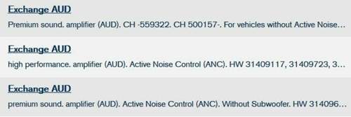

Zumindest gibt es laut Ersatzteilkatalog auch eine Variante des Verstärkers mit „active Noise“ ohne B&W.
Auch eine VAriante mit active Noise ohne Subwoofer ist vorhanden.

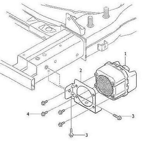

Habe auch irgendwo mal einen „externen Lautsprecher“ für das System gesehen. Sitzt wohl vorn im Längstträger.

Amplifier
Ext-soundsystem

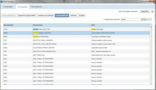

Ich habe meinen 😛 darauf angesprochen: Demnach ist bei allen XC60 mit B&W-System die aktive Schalldämpfung verbaut. Sie ist automatisch aktiviert und lässt sich nicht steuern.
Screenshot-anc
