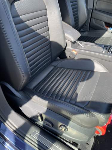

@Dandy schrieb am 28. Mai 2024 um 12:57:06 Uhr:
Kann man irgendwie anhand von Bildern erkennen, dass die Sitzklimatisierung verbaut ist?
An der Perforierung des gesamten Sitzes. Ich mache dir später mal ein Foto von meinen.
Edit: Foto im Anhang
Sitz mit Belüftung
Danke! Sind das Sitze aus einem Arteon? Wenn ja, R-Line Sitze?
Nein, aus einem Passat 2016 und kein r-line.

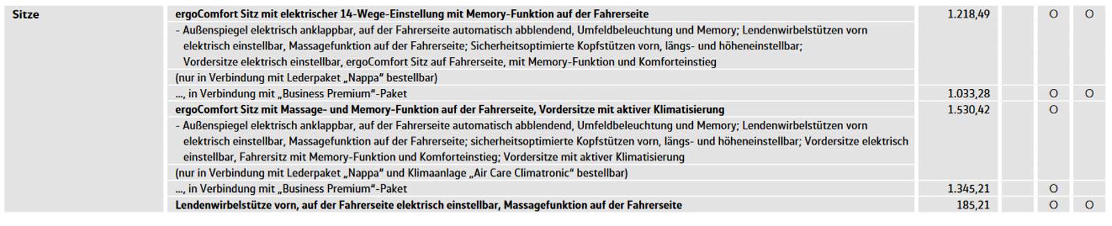

Ich hab die Preisliste mal direkt an diesen Post angehängt.
Entscheidend ist wohl dieser Abschnitt:
https://img.motor-talk.de/Ky48RYv25oOKl48e.10.jpg
Gerade habe ich auch festgestellt, dass es die Option offenbar nur bei der Elegance-Variante gibt, nicht für R-Line. Allerdings finde ich viele R-Line mit elektrisch verstellbaren Sitzen und Massagefunktion. Nach der Preisliste wäre das dann eigentlich der Elegance-Reihe vorbehalten, bei der man damit dann auch die Sitzklimatisierung bekäme.
Ist vermutlich der Grund, warum man das so selten findet. Die gut ausgestatteten Arteon sind meist R-Line und damit offenbar immer ohne Sitzbelüftung.
Mir werden bei Mobile.de auch Modelle mit Alcantara angezeigt, die angeblich über Sitzbelüftung verfügen. Auf den Bildern kann ich da aber keine Perforation erkennen, womit ich skeptisch bin, ob das so stimmt. Zumal in der Preisliste ausdrücklich steht, dass es die Sitze nur mit Nappaleder gibt.
An sich wäre mir die Variante mit Alcantara fast lieber, weil das Nappaleder bei vielen Gebrauchten schon ziemlich in Mitleidenschaft gezogen wurde. Scheint nicht so robust, zumindest optisch. Die R-Line Sitze gefallen mir wiederum deutlich besser. Man kann leider nicht alles haben.
Ich mach mich mal auf die Suche nach Elegance mit ergoComfort und Massagefunktion. Die müssten die Sitzbelüftung eigentlich verbaut haben.

PreislisteArteonSitze
Sitz Belüftung gibt es nur bei voll Ledersitze und nur in der elegance Variante.
Beim Rline hat es vw wieder mal verpennt das mit anzubieten und bei den Alcantarasitzen gibt es die auch nicht das sind nur die Teilelektrischen sitze, gänzlich manuelle sitze gibt es glaube bei arteon garnicht. Nur die Teilelektrischen und die voll elektrischen, vollleder mit Massage usw.
Ok, Danke. Das war es, was ich wissen wollte. Echt schade, weil mir die R-Line Sitze echt gut gefallen. Es gibt leider kaum (sehr) gut ausgestattete Elegance mit den belüfteten Sitzen. Werde ich dann wohl drauf verzichten müssen, auch wenn es mir schwer fällt (gerade bei Leder finde ich den verschwitzten Rücken unangenehm).
Ich vermute, die AirCare Climatronic ändert daran auch nicht viel, oder?
Nein leider nicht. Je nach dem was du mit dem Auto vorhast und das das Budget her gibt im Golf 8 gibt es jetzt belüftet Kunstledersportsitze zb im GTI. Lassen sich sicher auch irgendwie im arteon platzieren.
