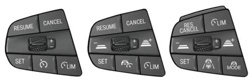

Wie auch die Lenkradtasten, so unterscheidet sich auch die Funktion der Geschwindigkeitsübernahme je nach Baujahr und iDrive Version.
Dabei gibt es 3 verschiedene Varianten:
Fahrzeuge vor Modelljahr 2020 bzw. bis zum LCI mit kleinem Navi mit iDrive 6
Fahrzeuge ab Modelljahr 2020 mit iDrive 7
LCI ab Modelljahr 2022 mit vollwertigem iDrive 7

Mein 30i M Sport LCI aus Februar 2023 hat den Driving Assistant und die aktive Geschwindigkeitsregelung mit Stop & Go.
Die Übernahme der von der KaFAS Kamera erkannten bzw. im Navi hinterlegten Geschwindigkeitsbeschränkungen geschieht durch Drücken der Set Taste. Ich habe heute eine längere Fahrt (Stadtverkehr, Landstraße, Autobahn) gemacht, ein "Angebot" zur Übernahme der erlaubten Geschwindigkeit gibt es nicht, weder im Kombiinstrument noch im HUD.
Mein Bedienpanel am Lenkrad ist das mittlere.
Buttons

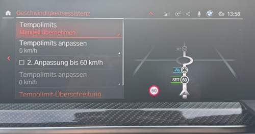

So sieht das übrigens im Head Up aus
Vielen Dank für die Klarstellung und das erklärende Foto. Dieses Symbol habe ich noch nie gesehen.
@bmwx3driver schrieb am 16. Dezember 2024 um 22:04:26 Uhr:
@freizeitfotogra schrieb am 16. Dezember 2024 um 22:06:56 Uhr:

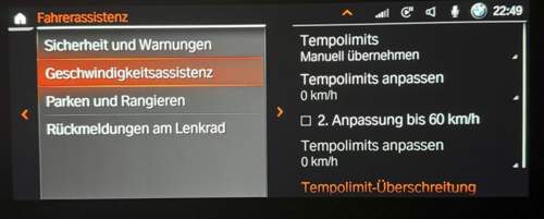

Das lässt sich im iDrive glaube ich einstellen, ob man das nutzen will.
Ich habe das Menü in meinem iDrive heute von A bis Z durchgeschaut, eine Einstellmöglichkeit habe ich nicht gefunden.
Findet sich unter CAR / Einstellungen / Fahrerassistenz
Bei mir gibt es diesen Menüpunkt nicht.
Speed
bmwx3driver hat ein Vorfacelift mit iDrive 7 "light"
freizeitfotogra hat ein Facelift mit iDrive 7
Daher die unterschiedlichen Darstellungen und Menus.
Beim Vorfacelift ist es die Übernahme per Wippe, beim Facelift per Set Taste.
Obwohl beide Autos vermeinntlich iDrive 7 haben, hat sich beim LCI einiges geändert und die Menus sehen anders aus.
@freizeitfotogra schrieb am 16. Dezember 2024 um 23:07:13 Uhr:
Ist richtig ausgewählt - dann mit Controller recht rüber klicken auf manuell übernehmen drücken
