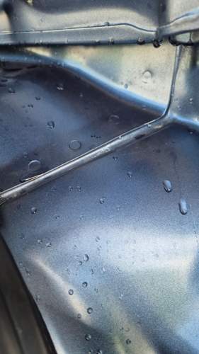

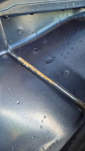

Hi zusammen,
letztens beim Autowaschen ist mir beim Schanier der Heckklappe etwas ins Auge gefallen. Das ist die linke und die rechte Seite. Auf der linken Seite sind da so komische Ausblühungen. Weiß gar nicht, wie ich das beschreiben soll.
Muss ich hier aktiv werden?
Gruß Alex

Da musst du nicht aktiv werden. Das ist nur eine optische Sache.
Der Lack löst sich dort von der darunter liegenden Dichtmasse, welche jetzt zum Vorschein kommt. Wenn es dich stört kannst du es mit einem Lackstift ausbessern.
Ist da wirklich Dichtmasse?, kratze Mal leicht drüber.
Selbst nach fast 14 Jahren habe ich sowas nicht am Vorgänger
Sah diese Woche bei meinem nach dem Waschen genauso aus.
War nassgwordener und festgepappter Blütenstaub!
Habe ich einfach mit einem Lappen weggerubbelt.

Dann warten wir mal auf die Antwort vom TE. Kommt nicht selten vor (vorallem beim Focus MK3).
Aber wenn es nur Blütenstaub sein sollte, dann wäre es ja umso besser.
Habe heute mal versucht da rumzukratzen. Aber wirklich was weggegangen ist nichts. Es hat sich gummiartig angefühlt.
@Harley19E schrieb am 23. Mai 2025 um 20:10:54 Uhr:
Ist also wie erwartet die Dichtmasse. Pass auf, dass du diese nicht zu stark abkratzt. Wenn die an den Kanten undicht wird hast du schnell Wasser im Kofferraum.
ja, das ist Dichtmasse, auf keinen Fall kratzen
@_Philip_ schrieb am 23. Mai 2025 um 15:59:10 Uhr:
Oh, da habe ich dann falsch gelegen.
Sorry @_Philip_ , Du hattest recht!
