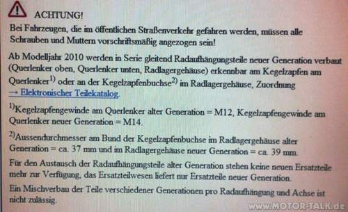

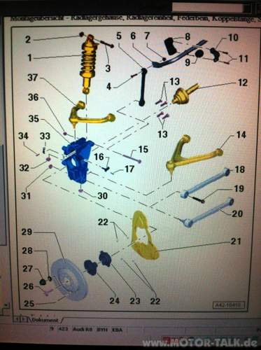

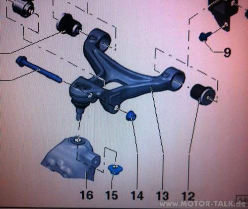

Jede R8 Werkstatt hat bei Beanstandung der M12er Kegelzapfen (Klaggern) den Hinweis im Reparaturfaden, daß Querlenker oben/unten und Radlagergehäuse mitzutauschen sind.
Ein Mischverbau ist unzulässig.
Also alle R8 bis 2010 bekommen diese Teile automatisch mitgewechselt.
Immer!
Zahlen muss der Kunde nur das defekte Teil, in dem Fall lediglich den Kegelzapfen.
Das ändert sich nicht mit Laufleistung und Alter des Autos.
Kegelzapfen-m12-zu-m14
14-35-37-auf-audikosten-mitwechseln
Querlenker-oben
+2

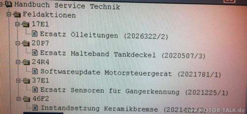

Habe eben mal im Elsa nachgesehen. Es gibt für die Achse wohl keine Ersatzteile (Kugelkopf M12) mehr und daher müssen halt die kompletten Achsteile auf die neuen M14 umgebaut werden. Ein Mischeinbau ist von Audi untersagt.
Daher mal die Frage, ob es hierfür eine offizielle Aktion von Audi gibt? Was passiert, wenn z.B. die Kugelköpfe im Laufe der Zeit ausschlagen. Wer übernimmt dann die erheblichen Kosten für den Umbau. Ist doch nicht einzusehen das der Audi R8 Kunde hierfür gerade steht.
Audi zahlt die Kosten für beide Achsen, Alle Querdenker, Spurstangen, Radlager mit Gehäuse und die Achsvermessung. Man muss die M14 Kugelköpfe aus eigener Tasche zahlen, hier belaufen sich die Kosten auf Ca 700€. Es kommt natürlich drauf an, ob dein Händler eine. Materialaufschlag hat.
