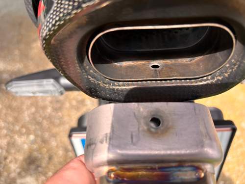

ich habe mir gestern eine CBR600RR mit Akrapovič-Endtopf abgeholt. Bei der Besichtigung ist mir nicht aufgefallen dass der dB-Killer fehlt und bilde mir sogar ein das der dB-Killer drin war. Erst bei der Übergabe hat mir der Vorbesitzer gesagt, dass er ihn herausgeschweißt hat. Er hat mir den dB-Killer zwar mitgegeben, meinte aber, ich solle ihn nicht hineinstecken, weil er sonst "rausfliegen würde beim Fahren".
Jetzt stellt sich mir die Frage:
  1. Kann ich den dB-Killer irgendwie selbst wieder einbauen? Oder muss der wieder hineingeschweißt werden?
  2. Reicht das für die Legalität in Österreich aus, oder ist der Auspuff durch das Herausschweißen dauerhaft nicht mehr zulässig?
Ich will auf jeden Fall legal unterwegs sein, aber würde den Akrapovič natürlich gerne behalten. Den originalen Auspuff habe ich auch noch, bin aber nicht so zuversichtlich in den nächsten Wochen spontan einen Termin bei Honda zu bekommen. Könnte ich den u.U auch selbst wieder einbauen, ohne das die Garantie erlischt?

Wenn du ihn nicht wieder demontieren willst nimm eine gasdichte Edelstahl Niete.
Könnte ich u.U. den dB-Killer ohne schweißen mit einer Schraube befestigen?
@targa3000 schrieb am 13. Juli 2025 um 14:30:48 Uhr:
Ich will den sicher nicht mehr demontieren, nur legal unterwegs sein. Dazu müsste ich den Auspuff trotzdem ausbauen oder geht das mit eingebautem Zustand? Danke für den TIpp!
Da muss auch eine öffnung von unten in der Carbon Endkappe sein.
Normalerweise ist das Gewinde im DB Killer und du drehst die Schraube von Außen
durch den Auspuff in den DB Killer. Mit einer Sicherungsscheibe hällt das dann auch.

Bei meinem Akrapovic ist leider keine Öffnung in der Endkappe. Zusätzlich ist die Endkappe genietet und ich bekomme sie nicht runter. Es ist nur je eine Bohrung im dB-Killer und eine im Auspuffrohr, wie am Bild zu sehen. Leider auch kein Gewinde. Hab eine M5 Schraube daheim gefunden, konnte sie aber nicht mal in die Bohrung des dB-Killer hineinschraufen.
Hab mir jetzt einige Bilder und Videos angschaut, scheint wirklich so zu sein,
dass bei dem Auspuff der DB Killer mit einem Schweißpunkt befestigt ist
und nicht herausnehmbar wäre. Bau den Auspuff ab, und fahr zu einer Schlosserei.
Die sollen durch die Bohrung einen Heftpunkt setzen und fertig.

Denkst du man müsste die Carbon Endkappe dafür abnehmen? Denn dann müsste man auch die Nieten aufbohren... oder denkst du wäre es möglich einen Schweißpunkt zu setzten, bei dem loch im dB-Killer ist 6mm platz.
Wenn man die Carbon Endkappe abnimmt, dann kann man da sicher auch einer Schraube montieren,
also muss nicht mehr zwingend geschweißt werden. Ob der platz so reicht um von Außen einen
Schweißpunkt zu setzen, kann ich dir leidernicht sagen. Ich denke schon.
