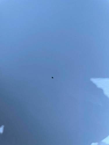

Ach und nebenbei noch eine kleine Frage. Meiner ist jetzt 7 Tage alt und hat schon einen kleinen Steinschlag auf der Motorhaube (Foto) . Wie würdet ihr den behandeln?

2. Würde mir ein Angebot für Smartrepair machen lassen

Zum Steinschlag: Wenn du das nicht professionell machen lässt, würde ich zumindest ein wenig Lack aus einem passenden Lackstift drauf machen. Ich kann nicht auf dem Bild sehen, wie tief das ist. Aber der Lack ist bei neuen Autos die ersten Wochen noch etwas empfindlicher, und wenn das bis auf die Versiegelung geht sollte man das zumindest gegen Rost schützen. Keine Ahnung, was SmartRepair so kostet für einen Steinschlag, aber ich würde es wahrscheinlich machen lassen
