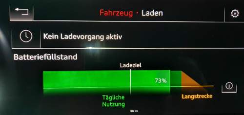

@alphavk schrieb am 16. März 2020 um 18:06:39 Uhr:
Wie erkenne ich das neue MMI Update?
Siehe Foto. Vorher war der Balken rein in grün gehalten, anschließend bis 80% grün, dann orange.
Batteriefüllstand
