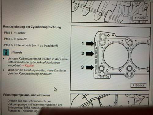

Ok gut zu hören. Kannst Du mir sagen wo ich die zkd-Kennzeichnung finde? Vorne oder hinten, was muss weg um sie zu sehen?
Nein, weiss ich nicht. Muss ja dann vorne sein. Schaut die ZKD vorne raus? Meistens sieht man das erst wenn die Dichtflächen auseinander sind.
Woran siehst Du dass es vorne ist? Muss mal den Riemenschutz wegmachen und hoffen, dass man‘s sieht. Muss ja wissen was ich bestellen muss. Jetzt aber erstmal co2-Test.
Nee stimmt, könnte genauso gut hinten sein.

Die ZKD-Löcher meine ich sind rechts hinten und links vorne an der Zylinderköpfe zu finden, Richtung innen gegen den V am Motor.
