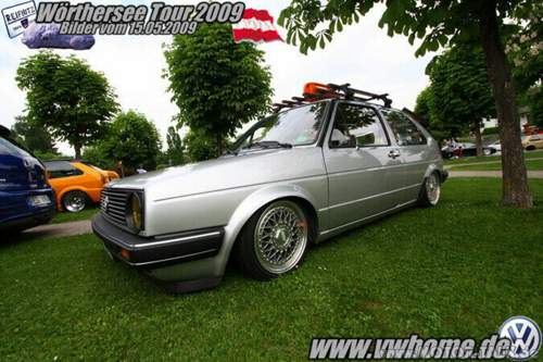

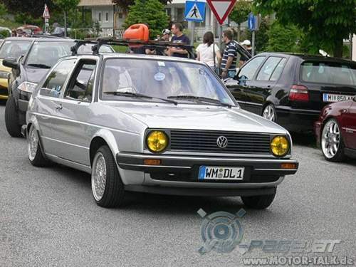

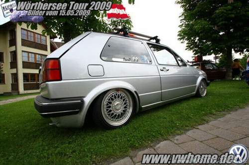

Ich hab eins verbaut.
Einbau war Mai 2008, gefahren bin ich seit dem ca. 10.000 km, keine grösseren Probleme gehabt.
Klar ist ein Airride anfälliger als ein Serien oder Sportfahrwerk (Kompressor, Ventile, Luftleitungen, Manometer, Luftbälge etc.). Aber ich komme halt auch überall hin und kann das Ding auf den Boden fallen lassen.
Bilder hab ich auch mal dazu gestell.
