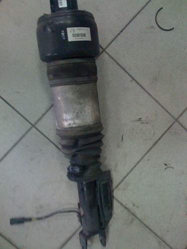

bitte nochmals erklären wie man den luftbalg eines airmatik federbeins wechselt. danke.

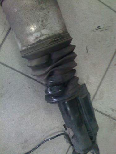

nunja, ich würde nun nur gerne wissen WIE man denn bitteschön den luftbalg wechselt. 😉
Img-0189
Img-0188
Nix für ungut Kujko , aber er sprach von "hinten links" und da sind Federbein und Luftbalg getrennt 😉
Also ist hinten sehr wohl ein seperater Tausch möglich .... vorne , da muss ich Dir Recht geben , ist der Tausch nur komplett möglich !
Wenn du die Gummi-Manschette meinst, ja die kann man austauschen aber leider nicht offiziell d.h. der 🙂 hat dafür keine Ersatzteile!
Wenn's dich interessiert, der @Olivertofi hat's mal gemacht der Link dafür ist hier.
Gruss tigu

ja, ich hatte mich verlesen, ich war nur interessiert daran wie man den luftbalg an einem bappigen dämpfer wechseln soll.
tatsächlich hatte ich mich getäuscht, aber mich dennnoch gefragt wie es denn theoretisch gehen soll.
sind die hinteren nun ORIGINAL wechselbar mit teilenummer, oder diverse "klebelösungen"?
hintergrund meiner frage war, dass mein dämpfer im sommer ab einer bestimmten höhe einen riss hatte, und dort dann luft verlor. fahren war kein problem, ausser wenn wegen schlechter straßen der dämpfer über den riss "gedämpft" wurde, und deshalb dann die meldung kam "auto zu tief".
auf der autobahn kam die fehlermeldung nur sehr selten - eben dann, wenn ich etwas härter über eine unebenheit gefahren bin.
nach der demontage des federbeins (übrigens keine 3min gedauert) ist mir dann eben das klebrige zeugs, welches aus dem luftbalg kam, aufgefallen.
kein kleber, kein fett, aber definitiv eine mischung aus beidem.
und genau deshalb fragte ich nach! 🙂
