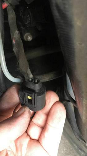

habe mal wieder ein Problem mit der Airmatic. Vor ca. 2 Wochen zeigte das KI sporadisch für die Airmatic „Störung“ an. Ein Neustart und die Meldung war weg. Das Auslesen zeigte den Fehlercode 5350 (Druckablassventil - Stromkreis offen - sporadisch). Dies lief sporadisch bis vor drei Tagen. Mittlerweile zeigt es permanent an und beim auslesen zeigt es das gleiche an. Diesmal steht anstatt sporadisch permanent. Habe es mit der Diagnosesoftware hochpumpen können, aber der Versuch es runter zu lassen zeigte „Operation Misslungen“ an. Somit war es extrem hoch. Wehrend der Fehlermeldungen war es nicht möglich die Airmatic Taste zu aktivieren. Habe bis jetzt folgendes unternommen;
- alle Steckverbindungen am Kompressor und dem Verteilerblock gereinigt ein Kabelbruch konnte ich nicht feststellen
- Sicherungen im Fußraum waren OK ( hoffe habe die richtigen überprüfen können )
- Sicherungen im Kofferraum und vorne links neben KI waren auch OK
- beim Relais A0025427619 vorne links unter der Motorhaube konnte ich zwischen den Kontakten 1 und 2 einen Widerstand messen
Konnte es mittlerweile mit einem anderen Diagnosegerät auf einer „normalen“ Höhe bringen. Mit der anderen Software klappte es nicht. „Störung“ steht immer noch im KI.
Was könnte ich noch versuchen? Hat jemand irgendwelche Tipps?
Daten: W211 Bj: 06/2006 E350 ( LPG ) 2. Kompressor

@Mackhack schrieb am 12. April 2021 um 06:20:35 Uhr:
Prüfe mal am AIRmatic Steuergerät folgende Pins, immer mit Zündung an:
Spannungsversorgung Druckablassventil:
2.21 (Masse) nach 2.14 (Plus): Hier müssen 10-14 Volt anliegen. Wenn hier nichts anliegt hast du einen Kurzschluss im Ventil oder in der Zuleitung.
Innenwiderstand Druckablassventil:
2.44 (Masse) nach 2.14 (Plus): Hier müssen 12.5 bis 18.5 Ohm Widerstand zu messen sein. Wenn nicht ist das Ventil, die Stromversorungs- oder Steuerleitung des Ventils defekt (Kabelbruch).
Steuersignal Druckablassventil:
2.44 (Masse) nach 2.14 (Plus): Hier müssen 4 bis 10 Volt anliegen. Wenn nicht ist dein AIRmatic SG womöglich defekt.

@Mackhack Hi, so habe auch den Fehler gefunden. Lektion: Traue keinem der es eilig hat. Beim kontrollieren der Stecker hat mir jemand geholfen, der es eilig hatte. Ich musste ihn kontrollieren lassen, weil ich mit den Augen Probleme habe. An einigen Tagen sehe sogar mit Brille nur verschwommen. Das war so ein Tag. Ergebnis: Es war der Stecker am Druckablassventil. Ein Kabel war ab. Habe direkt jetzt einen Stecker mit Kabel bestellt. Kommt Morgen an. Denke Samstag früh werde ich es erledigen können. Werde hier berichten.
