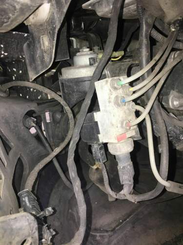

also ich kann nur dazu raten den Ventilblock (VB) zu tauschen, wenn es noch der erste ist. ich hatte dieses Problem auch, allerdings nur sporadisch. Manchmal senkte er sich nach Neustart wieder ab, aber nach ein par KM Fahrt trat der Fehler wieder auf.
ich hab bei mir Kompressor und VB getauscht. Die Teile von Wabco bei Miessler bestellt.
Der Druck wird viel schneller aufgebaut und das Auto hebt und senkt sich deutlich schneller.
Die Stromversorgung von Kompressor und VB solltest du generell einfach instandsetzen. Die Stecker und Pins kosten bei MB kaum was. Ist nur etwas Fummelarbeit. Falls du den VB erneuerst, sind die Druckluftanschlüsse dabei. Dauert auch nicht lange -> ruhig und gewissenhaft vielleicht ne Stunde.
ich hab dir mal Bilder von meinem VB angefügt. BJ 2006 Mopf 180tkm.
Bild #210158351
Bild #210158352
Bild #210158353
Hi, danke. Hat sich der komplette Wagen oder bestimmte Feder gesenkt? Der Kompressor ist irgendwann mal erneuert worden. VB glaube ich nicht.
Der gesamte Wagen hat sich nicht mehr abgesenkt, wenn die Fehlermeldung einmal da war. Manchmal kam die sofort nach Start. Manchmal half es, den Wagen 2 oder 3 mal, ohne ihn vorher zu bewegen, neuzustarten, dann lief es für einige KM. ich kann dir wegen meines Rundumschlags aber nicht sagen, ob es nun ein defektes Kabel/Stecker oder der Block war. Aber der kostet nur etwa 100 EUR und die Stecker und Kabel waren auch nur einige EUR.
