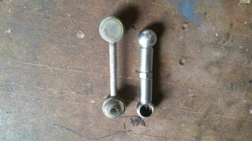

Und du siehst dass es dennoch geklappt hat. Was die Bleche abgeht, so gibt es zwei. Zum einen an dem der Sensor dran ist und zum anderen an denen der Kugelkopf dran ist, daher meine Frage. Man kann nicht immer alles genau wissen. Und außerdem ist es nicht mein erstes Auto und bisher habe ich so gut wie immer alles selber gemacht. Es gibt auch ein ganz tolles sprichwort, das nennt sich "Learning by Doing". Ich gebe dir recht dass es nicht optimal ist an solchen Spielsachen rumzuspielen wenn man sich nicht 100%ig auskennt. Aber ich lerne auch immer mal gerne etwas dazu, von daher bin ich auch gerne mal mutig??

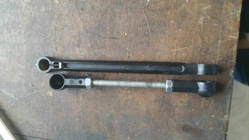

Das Abziehen der serienmäßigen Koppelstangen klappt sehr gut mit zwischengeschobenem 13er oder 14er Maulschlüssel (habe ich jetzt nicht mehr im Kopf). Dann mit breitem Schlitz-Schraubendreher nochmal auf der Seite der Koppelstangen dazwischen und gefühlvoll abhebeln.
Dann verbiegt man da auch keine Haltebleche, wenn man den Maulschlüssel nicht mit bewegt.
Hinten saßen die ganz schön fest und zumindest die abgebildeten bei mir sind wohl nicht wieder verwendbar, denke ich.
Alles ganz easy.
Bilder von VA und HA. VA aber jetzt auch mit Metallpfannen gemacht. Klar, das die kürzeren die Tieferlegung ergeben.
Und es stimmt, eine Umdrehung macht schon was aus. Da muß man sich halt einmal durchpröbeln und fertig ist die Kiste.

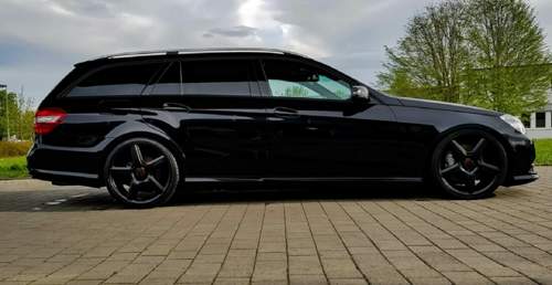

Naja soo tief ist er nicht. Da streift nichts und der Dämpfer stößt auch nicht durch. Fahre mit Kind und Kegel voll beladen damit in Urlaub 🙂
Das Problem sind die Reifen. Da ich eine 97 Traglast brauche bei 20 Zoll und 4matic kommt bei mir nur eine Größe in Frage. Da gibt es genau einen Hersteller der das anbietet und es ist leider kein Premium Hersteller.
Koppelstangen bekommst du niemals eingetragen, das macht kein Prüfer. Wenn du einen kennst trägt er dir das Tieferlegungsmodul ein. Wenn du mit SD tieferlegst bekommst du das auch nicht eingetragen.
So steht er jetzt
2019-09-07-08-34-56
Würde eventuell hinten etwas höher oder vorne etwas runter.
Der steht nicht optimal da.
Aber stimmt trotzdem - könnte hinten eventuell etwas höher. Ich gucke mir das Montag nochmal mit HA je 15mm Distanzscheiben genauer an.
Wenn du vorne so lassen willst würde ich hinten etwas hoch, sonst hast nen Arschhänger. Ansonsten vorne tiefer.
