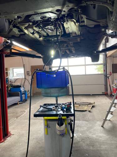

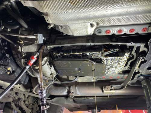

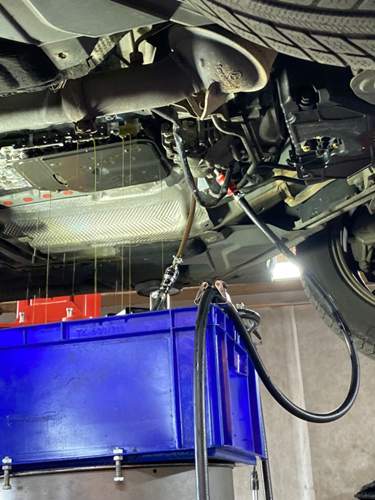

Hier mal ein paar Bilder vom Spülen .
Es waren keine Späne im Öl das war einfach nur schwarz das letzte mal das das Getriebe offen war war 2019 das Datum stand jedenfalls auf dem Filter.

Bist du dir da sicher, dass die das richtige Öl verwendet haben? Ich glaube nicht.
7g tronic + müsste eigentlich blaues Öl sein nach 236.15. Vorher rot. Und 236.17 gold für die 9g.
Sieht für mich auch erstmal falsch aus.
Moin
Doch es ist Blaues Öl von Fuchs verwendet worden auf dem 3. Bild kann man schon sehen das es Blau ist was dort rein gekommen ist .
Ich hab leider erst morgen ein Termin bekommen zum auslesen
War das alte denn auch blau??? Bilder täuschen ja manchmal ganz schön.
Ob das Blau war weiss ich nicht denn die Brühe die da raus kam war dunkel braun hatte eher ähnlichkeit mit Motoroel.
Was ist das denn für ein Laden oh man.
Also Ferndiagnose ist immer schwierig und deine Fotos sind auch ungünstig die wichtigsten Sachen sind nicht drauf.
Bild Ölwanne fehlt
Neuer Ölfilter fehlt
Und das Überlaufrohr fehlt auch

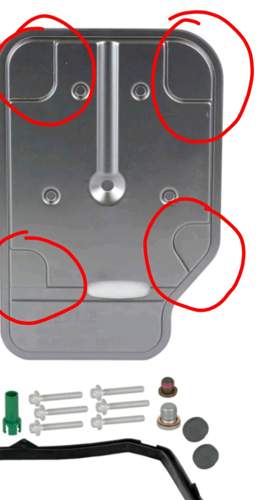

Was mir auffällt auf deinen Bildern ist der falsche Ölfilter für das 7G+ verbaut
Der Filter für das 7G + hat an den Ecken Vertiefungen da die Ölwanne 4 Beulen hat auf denen ein glatter Filter wie auf deinem Bild aufliegt.
Dadurch ist der Filter zu hoch über dem Boden der Ölwanne und es kommt schneller vor das das Getriebe kein Öl ansaugen kann.
Dann Weisst du noch welches Überlaufrohr bei dir verbaut war in der ersten Serie der Ölwanne ist das Rohr grün es gibt aber geänderte Ölwannen mit anderen Farben das Rohr muss zur Teilenummer der Ölwanne passen sonst stimmt der Ölstand nicht.
In einigen Filtersätzen aus dem Zubehör ist ein Überlaufrohr dabei dieses muss allerdings auf die Länge des richtigen Rohres gekürzt werden wenn man es verwendet.
Und wie haben die Leute dort den Ölstand eingestellt Getriebeöltemperatur ausgelesen (45grad) oder hatten die nichts zum auslesen?
Auf dem Bild siehst du den Filter und die Vertiefungen.
Das grüne Überlaufrohr ist da auch drauf und die Aluminiumschrauben sollen ebenfalls immer gegen neue ersetzt werden.
Wurde das dort gemacht?
