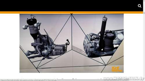

Zumind. die Hinterachse hat auf jeder Seite 2 Luftbälge. Das erklärt ev. einiges! Gruß bw

Seh eigentlich nur einen Luftbalg (Bild). Die Frage ist ja, wie soll da die Federkennlinie geregelt werden?
Airmatic

Rechts ist die Hinterachse, für mich sind das 2 Bälge. Gruß
