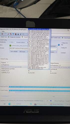

Hallo alle zusammen kennt sich jemand mit den einstellungen für die airmatic beim w205 facelift aus? Im Esp167 steuergerät gibt es unter Fahrprogramme verschiedene optionen zum auswählen und bei mir war BR213…ausgewählt obwohl ich einen w205 habe und die speicherung des Fahrmodis wurde auch nicht gespeichert weil bei lastmode kein last mode eingetragen war. ich vermute das die einstellungen sich verändert haben durch eine andere codierung deshalb würde ich gerne wissen ob die einstellungen so passen unter fahrprogramme .
das kleine problem was ich habe ist wenn ich das auto abstelle im sport+ modus ist ja das fahrwerk tief und wenn ich das auto innerhalb von 5-10 minute wieder starte startet es im sport+ aber das fahrwerk fährt auf die comfort höhe obwohl das auto im sport+ startet ich vermute das es durch den falschen fahrprogramm kommt kennt sich da jemand aus ? der könnte sein esp167 steuergerät mal auslesen und mit mir austauschen ? wäre sehr dankbar

Das Fahrwerk geht nach kurzer Zeit wieder in Normal-Stellung. D.h. auf C, also Komfort. Nach dem Neustart kann es wieder verstellt werden. Gruß Bw
achso ist das also normal? ich habe es anderes in erinnerung nach 4h ja geht es in die comfort höhe aber wenn ich das auto abstelle im sport modus und nach paar minuten starte ist der dynamic select schalter noch im sport modus aber das fahrwerk fährt hoch normal müsste das fahrwerk ja tief bleiben oder nicht?
Ich habe zwar einen Vormopf, aber da ist es so das erst nach 4h Nichtgebrauch der Modus wieder auf Comfort springt und die Airmatic höher geht. Stelle ich das Auto mit Sport+ ab und fahre nach 3h wieder los, ist der Modus immer noch auf Sport+ und die Airmatic bleibt unten. Warum sollte das ab Mopf anders sein.
genau so wie ichs gedacht habe… dann ist es offensichtlich das bei mir was verstellt wurde durch eine codierung.. hast du evtl die möglichkeit dein esp steuergerät auszulesenum es mal abgleichen zu können oder hast du die hardware und software nicht?
danke dir
Bei mir bleibt er bis zu 4 Stunden in Sport Modus und bleibt da wo ich ihn abgestellt habe(unten).
In Comfort Mode pumpt er sich erst später.
Ich schätze bei„lastmode“ sollte der letzte Modus, der Ausgewählt war drin stehen, so dass das Auto die Höhe behalten kann.
Unten auf dem Bild steht sogar 4h.
Aber auf last Mode: do Not Store, quasi „nicht speichern“
Da ist dein Problem schätze ich.
danke dir
Tut mir leid, aber ich habe keine Möglichkeit das ESP Steuergerät auszulesen. Ich habe hierzu keinerlei Hardware oder Software.
Gruß Marco
Das ist beim Mopf leider "richtig", selbst wenn Du das umcodierst bei lastMode, verwirft er die Einstellung beim Neustart 🙁

das dachte ich auch habe es danach auch geändert auf speichern aber leider hat dies auch nichts gebracht ich vermute immernoch das es was mit dem ausgewähltem Fahrprogramm was zu tun hat.. hast du die möglichkeit zu schauen welches programm bei dir im steuergeärt codiert ist ?

wurde eigentlich beim mopf nicht geändert also ich wüsste es nicht.. bei mir wurde mal was codieren lassen seitdem sind solche kleinere probleme aufgetreten ??
@moon123 schrieb am 4. April 2022 um 06:24:58 Uhr:
hast du es mal umcodiert? oder kannst mir sagen wie es bei dir codiert ist zum abgleichen?
