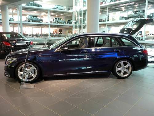

Im übrigen ist der Effekt aber vorhanden. Bei der Vorstellung des W205 stand in der NL Mannheim ein C220BT AMG mit Airmatic und der lag nach einigen Wochen so tief über dem Boden, dass man meinte "Fussel-Tuning" hätte sich daran ausgetobt...

Jetzt wird mir klar warum in der MB-NL das Exclusiv-Line-Modell so schön tief saß und um Welten besser als die AMG-Line-Modelle aussah - ich dacht schon die Federn waren zusammengespannt worden. 😉
