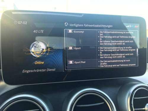

Ich habe einen W205 Bj 2019 mit Airmatic und zu Beginn funktionierte die Airmatic wie gewünscht. Nur seit ungefähr 1 Woche fiel mir auf dass die Absenkung im ECO-Modus nicht mehr durchgeführt wird. Erst bei Überschreitung der 125km/h Grenze wie im Comfort Modus.
Die Betriebsanleitung gibt aber an dass die Absenkung im ECO Modus sofort durchgeführt werden sollte.
Weiß hier jemand mehr? Habe noch nicht den 🙂 kontaktiert

Absenkung erfolgt nur in Sport oder Sport+.
Absenkung erfolgt auch im Eco Modus. Meiner macht's auf jeden Fall.

Trotzdem falsch, siehe Bild. Hast du auch die richtige BA ausgewählt?
Im Modus E erfolgt sofort die Absenkung. Meiner macht das auch.

Ich hab das Gefühl, wir reden gerade alle aneinander vorbei.
Modus C = Nomalmodus, umschalten auf E und der Wagen senkt sich ab auf Tiefniveau.
Die Aussage im Bild von Noris 123 halte ich für falsch, da ist einfach nur der Modus E mit reingeruscht.
In E bleibt die Absenkung bestehen bis der Motor ausgeschaltet wird. Solange ich im Modus E bleibe, besteht auch die Absenkung. Da fährt nichts hoch oder runter bei meinem.

Ok, jetzt kommt Licht ins Dunkel. Wir sprechen die ganze Zeit vom moPf, deiner ist ein vormopf.
Dann ist deine BA vermutlich auch vormopf.
Und schon wissen wir das deiner sich tatsächlich erst bei 125 km/h absenkt. Die Möpfe aber bereits beim wählen Modus C
Klar kannst du auch das hochniveau in E einstellen. Die frontschürze dankt es dir beim einparken vor einem Bordstein .
