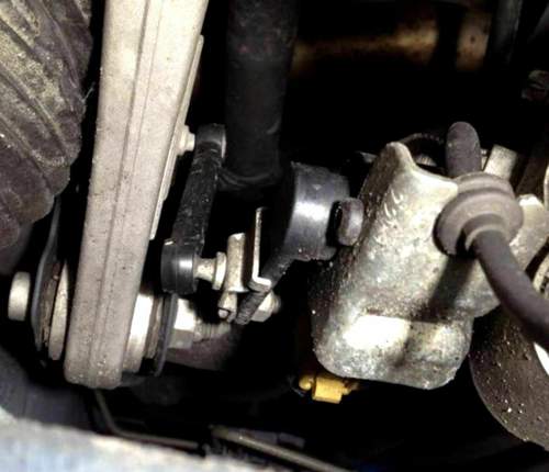

also ich habe eben mal nach der Freigängigkeit der Sensoren geschaut. Die vorderen sind frei.
Aber irgendwie fühlte sich das Gestänge an als ob es auch Plastik ist.
Tja, und um den hinteren zu finden bin ich wohl zu blöd. Den habe ich echt nicht gesehen. (schäm)
LG
Thomas
