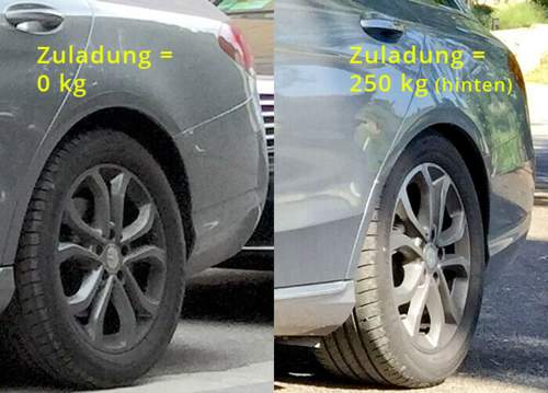

Ich hatte bisher die Airmatik nur in Leihwägen der S-Klasse und war begeistert. In geliehenen S205ern hatte ich bisher nur die Stahlfedern. Aber dank der Vierlenkerachse vorne, die für die C- aus der S-Klasse übernommen wurde, hat man sogar damit schon einen super Fahrkomfort. Einzig bei großer Zuladung hängt ein Wagen ohne Airmatik wie gewohnt durch (siehe Bild im Anhang):
Ohne-und-mit-zuladung
