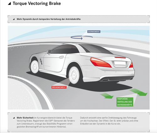

Aber es klingt für mich so, als wäre hier Torque Vectoring Brake gemeint.
Ich zitiere: "Mehr Sicherheit im Kurvengrenzbereich bietet die Torque Vectoring Brake. Registrieren die ESP®-Sensoren die Tendenz zum Untersteuern, erzeugt das Stabilitäts-Programm einen gezielten Bremseingriff am kurveninneren Hinterrad. Dadurch entsteht eine sanfte Drehbewegung des Fahrzeugs um die Hochachse. Der Effekt: Der Wagen lenkt präzise und ohne Einbußen bei der Dynamik in die Kurve ein."
Dafür müsste man aber äußerst rasant um die Kurve zirkeln! 😉
Hat jedenfalls nichts mit AIRMATIC contra Stahlfederung zu tun, denn die AIRMATIC ist hier im Zweifel sogar im Vorteil, da sie blitzschnell auf Sport+ schalten kann. Diese Funktion ist serienmässig in allen 205.

@Der_Landgraf schrieb am 27. Dezember 2015 um 12:08:46 Uhr:
Mir ist nicht klar was mit "eindrehen" gemeint ist...
