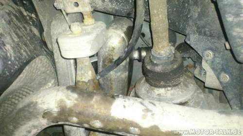

Da mein MB über Nacht hinten abgesunken ist, und dies immer schneller ging, habe ich mich entschlossen etwas dagegen zu unternehmen. Mein erster Versuch beim Freundlichen machte mir klar, dass die gerne Geld verdienen, aber gar kein Interesse haben den Fehler zu suchen, sondern einfach alles neu machen. Aus der Sicht des 🙂 ist das zu verstehen (Garantie+Kostenblock). Also musste es anders gehen. Ab zur Werkstatt meines Vertrauens. Da wurde festgestellt, dass die „Behälter Zusatzvolumen“ (Aludruckbehälter) am Anschlussstück durchoxidiert waren.

also ich hab heute drunter geschaut, seifenwasser an die alu tanks und es muckert direkt am schlauch anschluss.

Dsc-3522
Ich habe die Batterie abgeklemmt - vorischtshalber.
Davor habe ich den "Ackermodus" eingestellt, um Druck im System und mutmasslich gefüllte Behälter zu haben, damit der Schlauch sich leichter lösen lässt.
Das ging so lala. War dann trotz Undichtigkeit doch ein recht hoher Kraftaufwand notwendig, um den Schlauch vom Stutzen am Behälter zu lösen. Ausserdem habe ich mit einem Schraubenzieher ein wenig nachgeholfen, indem ich diesen an verschiedenen Stellen zwischen Schlauch und Alustutzen vorsichtig eingetrieben habe, um den Schlauch eben zu lockern.
Ich würde dir raten, Ohrstöpsel zu tragen. Der "Plopp" war doch recht ordentlich.
Abraten würde ich dir auf alle Fälle vom Lösen des Schlauchs vom Dämpfer. Da kommt man ja so gut wie gar nicht ran.
Es ist dennoch eine ziemliche Fummelei, auch bspw. das aus- und einfädeln des Behälters und die obere der drei Halteschrauben, an die du mit keiner Nuss herankommst.
Schellen für den Wiedereinbau schon besorgt?
Stichwort "Bolzenschelle". Durchmesser liegt ärgerlicherweise am Übergang zwischen zwei Schellen-Grössen, nämlich 25-27mm und 27-29mm. Perfekt wäre demnach eine 26-28mm Bolzenschelle, die es aber meines Wissens nicht gibt.
Ich habe deswegen noch eine zusätzliche, "normale" Schlauchschelle angebracht und in Verbindung mit der Dichtmasse "Dirko S" hält das ganz nun schon seit etwa 2000 km.
Viel Erfolg bei der Reparatur!
