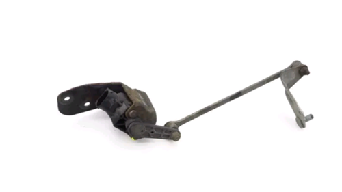

Das wird mit ziemlicher Sicherheit an einem defekten Höhensensor hinten liegen.
Warscheinlich ist die mechanische Anlenkung des Sensors defekt, meistens ist die total verrottet.
Dein Fahrzeug hat drei dieser Sensoren.
Zwei vorne und einen hinten.
Hinten ist der Sensor fast mittig unter dem Fahrzeug verbaut.
Allso am besten mal auf eine Bühne mit dem Fahrzeug und diesen Sensor und die Anlenkung davon überprüfen.
Auch den Stecker und die Zuleitung prüfen, falls nicht wie gesagt das Gestänge der Anlenkung kaputt ist.
Hier noch ein Bild von dem Sensor mit Anlenkung.
Gruß.
Klaus
Hoehensensor-hinten
Der Sensor ist hinten rechts etwas zur Fahrzeugmitte hin verbaut.
