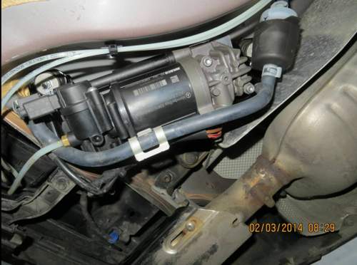

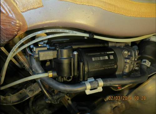

Kompressor sitzt hinten links? - Die Trocknerpatrone sitzt da auch?
Nein, das Kompressormodul nebst Trocknersatz (im Leitungsteil) ist hinten rechts. Hinten links ist nur ein Druckspeicher.
Viele Grüße
Peter
"Einspruch Euer Ehren" ... das Ding sitzt in Fahrtrichtung hinten links - zumind. W/S 212 ab Bauj. 2010 ff.
Die Trockner-Patrone ist im Kompressor integriert.

Danke für das Bilderbuch...sowas verstehe ich 😉
