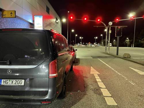

Meiner hat jetzt in der ersten Woche bereits 3.000km gesehen. Bin wie mit meinem Vorgänger sehr zufrieden. Die Airmatic habe ich bestellt, weil ich hoffte, sie sei so richtig schön flauschig. Leider ist sie gefühlt sogar noch straffer als das Agility welches ich hatte. Auf der AB in zügiger gefahrenen weiten Kurven ist sie dafür um Welten souveräner.
Letztes Wochenende ging es nach Westerland, erste Tour.
