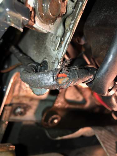

Wenn du dich ein bisschen dreckig machen möchtest, leg dich mal unters Auto und mach die Verkleidung des Kompressors ab. Dieser ist unterhalb des Fahrzeugs links neben der Reserveradmulde in Fahrtrichtung.
Meine Freundin hatte in ihrem s212 mit (nur) Hinterachsregulierung ähnliche Fehlermeldung.
Hier war einfach nur das Stromkabel des Kompressors durchgescheuert. Durch Sand und Vibration reibt das an der Verkleidung. Der Mercedes hat dann gecheckt, dass hier irgendwas mit dem Strom nicht stimmen kann.
Ich bin kein Fahrzeugmechaniker konnte es aber dennoch leicht ausfindig machen. Die Verkleidung selbst ist glaub nur mit 5-6 Schrauben fest gemacht. Mit bisschen knören und drücken ging das, das Kabel zu überprüfen.
@companion37 schrieb am 5. Mai 2023 um 15:35:49 Uhr:
so sah das bei uns damals aus.

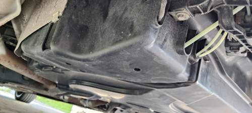

Hallo
Ich hab mich Mal druntergelegt und die drei Schrauben entfernt. Leider bekomme ich die Abdeckung aber nicht ab, da der ganze hintere Unterbodenschutz darüber liegt und vorher entfernt werden müsste. Schade..
