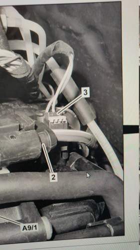

Ich habe hier schon sehr viel mitgelesen und auch sehr viele nützliche Tips bekommen jetzt habe ich mal eine Frage .
Bei meinem W205 war die Airmatic ( Kompressor) defekt . Dieser wurde getauscht und jetzt finde ich mein Auto sehr hoch . Selbst wenn ich auf Sport + umschalte sieht er aus wie ein Jeep. Der freundlich sagte das sieht doch gut aus und wir haben alles nach Vorgaben eingestellt bzw.justiert. Gibt es irgendwie Höhenangaben die man im Stand nachmessen kann .
Grüße Reno
Hallo , ich möchte mal kurz zu meinem Problem und deren Lösung kurz berichten . Nachdem 5 ( ja richtig 5 ) Kompressoren gewechselt wurden , hat die Werkstatt auf meinen bzw. euren Rat gehört und die Elektronik zum Kompressor geprüft und siehe da ,es war ein Kabel welches direkt zum Kompressor geht , defekt. Es wurde getauscht und seid dem ist alles in Ordnung . Nach dem ganzen Stress ( ständig bei der Werkstatt vorstellig werden) habe ich die Materialkosten für den nächsten Service rausgeschlagen.

Hi Reno,
es gibt mit Sicherheit Vorgaben wie hoch das Fahrzeug sein soll.
Nachdem nur der Kompressor getauscht wurde, sollten die Niveau-Sensoren eigentlich unangetastet geblieben sein.
D. h. sie haben immer noch die selbe Programmierung wie vorher.
ABER jetzt kommt der Tipp. Ich hatte schon mal ein Airmatic-Problem und das System schaltet dann auf Störung. D. h. die Luftfederelemente bekommen eine Art Wartungsmodus ( härteste Einstellung --> nahezu keine Federung ). Mein C ist damals wie eine Billardkugel rumgefahren. War grausam. Vielleicht bist Du auch noch im Reparatur-Modus oder die Burschen haben etwas verstellt.

Danke für die Tipps und Hinweise . Das Fahrwerk ist verstellbar , es fährt hoch und runter aber ich finde es in der Sport + Stellung zu hoch . Auf dem Video ist es gut zu sehen wie hoch es bei diesem Fahrzeug ist , bei mir ist es höher . Ich habe es nach ca. 2 Stunden Standzeit mal nachgemessen und es gibt einen Unterschied von 1,3 cm zwischen rechts und links . Ich habe hier auch einiges von defekten Stoßdämpfer ( undicht ) gelesen . Mein freundlicher hat mir gesagt das das nicht ausgelesen werden kann da ja alles mit Luft arbeitet . Ich habe morgen einen Termin und es wäre schön wenn ich noch ein paar Tipps bekommen kann bezüglich der Sachen die die Werkstatt prüfen sollte. Danke
Hallo , ich möchte euch mal ein kurzes Update geben . Nachdem ich jetzt zum dritten Mal beim freundlichen war bin ich mir nicht mehr sicher ob meine Werkstatt überhaupt weiß was sie dort macht . Man hat mir jetzt innerhalb von 4 Wochen zweimal den Airmatc Kompressor gewechselt und der letzte ( der dritte ) hat genau 234 km gehalten . Leider kann mir keiner sagen was kaputt ist . Kann mir jemand von euch evtl. Tips geben was ich in der Werkstatt noch anbringen kann ??? Danke
Eventuell solltest du dich einmal an eine andere Werkstatt wenden und zuvor bei Mercedes direkt anrufen. Kann ja nicht angehen, dass da ständig ein Teil getauscht wird, das keinen Einfluss auf das eigentliche Problem hat.

Mein Freundlicher hatte damals am Kabelstrang zum Kompressor eine Scheuerstelle gefunden.
Diese wurde sauber instandgesetzt, ein Kontaktproblem am Steuergerät behoben und seit dem ist Ruhe im Karton.
Vielleicht hilft das weiter....
Danke für die Info , das werde ich am Montag mal an den Meister weitergeben . Sollte es wieder keine Lösung geben werde ich mal in die Niederlassung nach Berlin fahren .
