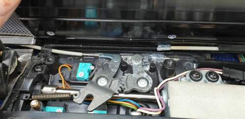

@wolfen19 schrieb am 7. April 2021 um 10:19:37 Uhr:
Hallo, meines ging auch nur noch auf einer Seite hoch. Habe es ausgebaut und zerlegt. Das Gestänge der rechten Seite war gebrochen. Hab einen neuen Draht eingebaut.
Hab mal 3 Bilder angehängt.
Gruß Guido
Gruß Guido

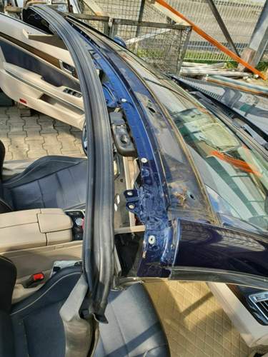

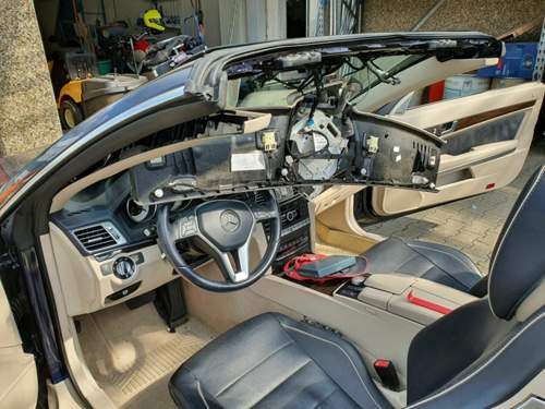

Ausbau Aircap Innenraum
Ausbau Aircap Dachrahmen

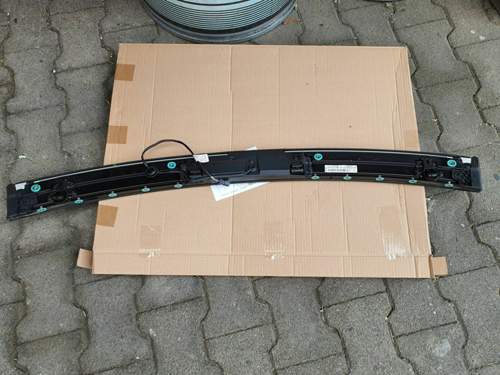

Aircap
Ich überlege ein Neues (eventuell auch gebraucht) zu kaufen. Aber ich finde nicht mal eine Ersatzteilnummer. 🙁
Hat jemand eine Ersatzteilnummer vom Aircap?
Hi, der mittlere Kasten ging bei mir abschrauben. Dann liegt alles offen. Zahnrad, Schalter und die 2 Hebel wo die Drähte eingehängt sind. Ich habe einen 2010er, vielleicht ist das anders gebaut. Aber auch deins wurde auch mal zusammen gebaut, also geht es auch wieder auf (wenn`s nicht verklebt ist)
Gruß Guido

Hier ein Bild wie es bei mir aussieht. Du siehst auch die 2 Gewindegänge. Damit war es verschraubt
20200309
Das Bild ist dann von oben aufgenommen, oder?
Aber da das Aircap ja geschlossen ist, wie komme ich an die Schrauben ran?
Seltsam ist, dass ich ja die vielen Schrauben auf der abgedeckten Seite entfernt habe. Dennoch konnte ich die Abdeckung nicht abmachen.
OK, ich weiß was du meinst. Das Gestänge ist noch ausgefahren und blockiert auf einer Seite das Cap.
Ich habe das mit einem Plastikhebel aus der Öse raus gedrückt. Oder du probierst mit eine Spitzzange das Gestänge etwas nach innen zu drücken und dann mit etwas Gewalt es zu lösen.
Gruß Guido
Um es zu zerlegen, musst du es erst komplett öffnen. Der Draht ist nicht so tief in der Öse. Mit etwas Kraft sollte es gehen.
Das hatte ich schon im eingebauten Zustand gemacht. Denn der Motor lief, aber das Oberteil konnte sich nicht bewegen, weil das Gestänge fest ist. Ich habe dann mit Kabel das Aircap mit Gewalt hochgezogen und das Gestänge ist aus der Aufnahme rausgekommen. Funktion war aber dennoch gestört. Es lief hoch und auch gleich wieder runter.
In der Servicestellung bei geschlossenem Verdeck konnte ich dann alle oberen Schrauben lösen. Dann Dach geöffnet und dabei ist es natürlich wieder runtergefahren. Und so ist es nun und der Motor hält es unten fest.
@wolfen19 schrieb am 11. September 2021 um 16:41:12 Uhr:
Hier die Frage wie ich es wieder hochfahren oder hochziehen kann.
Kannst du den Stecker drauf stecken und wenn es oben ist, Stecker abziehen? Das geht leider nur elektrisch.
Perfekt. Das wie funktionieren.
Dach habe ich geschlossen. Den Stecker werde ich irgendwie drangekommen. Dann Servicestellung und dann wieder abklemmen und aufschrauben.
Danke für den Tipp. Werde ich vielleicht noch heute versuchen.
