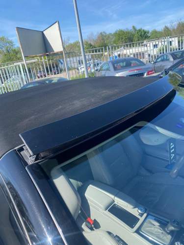

Hallo freunde
Mein neues mercedes benz e 350 hat ein kleinen problem das aircap fährt nicht vollständig raus.
Hat jemand einen tip für mich ?
Baujahr 2010
Img-2665
Img-2666

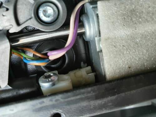

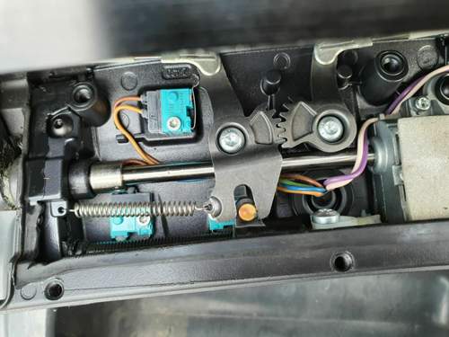

Hallo Askgemis,
Hatte das selbe Problem, wen man den Aircap längere zeit nicht öffnet, klebt es an der Dichtung, wen es versucht zu öffnen,
überspringt das Zahnrad im Mechanismus und klemmt.!!
Ich habe meins selber ausgebaut was aufwändig war,und die Zahnräder in die richtige Position eingebaut. Seitdem einwandfrei. Mercedes konnte oder wollte es nicht reparieren, nur austauschen + Airbeitslohn wären es ca.1500€ was ich mir gespart habe.

Ich hatte es im eingebauten Zustand geöffnet. Bei mir blieb es dann offen und danach erst ausgebaut.
Gruß Guido
So, ich h habe alles zerlegt, die beiden Seilzüge mit den Zahnhalbschalen abgenommen, und dann nur den Motor drehen lassen. Funktioniert.
Auf der unteren Welle, die die seitliche Verriegelung bedient, sind rechts weiße Plastikteile auf der Welle. Dachte erst es ist etwas abgebrochen. Kann aber keine Splitter finden.
Jetzt die Frage, ob ich alles fetten und dann wieder zusammenbauen? Mit etwas Glück könnte ja wieder alles funktionieren.
Mit eingehängtem Seilzug
Welle für Seilzug mit weißen Plastikteil
Auf jeden Fall sieht das alles gut aus.
Gruß Guido
War zu schnell.
Aber irgend etwas hat ja nicht gepasst.
Kannst es vor dem Einbau nochmal testen?
Gruß Guido
Werde morgen das Aircap reinigen und fetten. Dann vor dem Einbau anschließen und testen.
Werde berichten.
Leider konnte ich den Seilzug für die seitliche Verriegelung nicht in Funktion bringen. Stattdessen ist auch noch eine der Aufhängungen abgebrochen, wie bei Guido.
Daraufhin habe ich mich entschlossen die Verriegelung auszubauen.
Ergebnis. Das Aircap funktioniert wieder.
Die Probefahrt auf der Autobahn steht noch aus. Aber das Aircap schließt so fest, dass ich keine Befürchtung habe, dass der Wind druntergeht und Windgeräusche verursacht.
Ich werde berichten.
