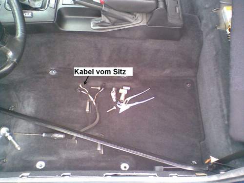

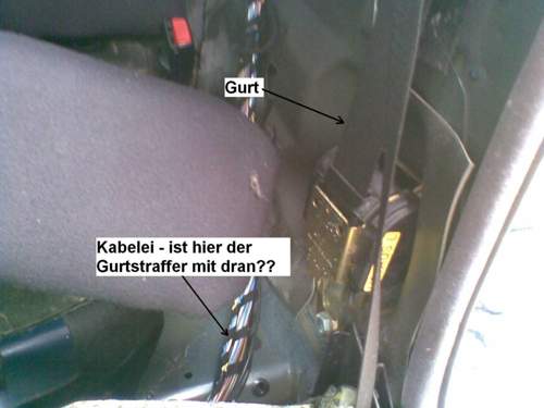

Sorry das hier so nen Uralten tread hochkoche aber ich bin gerade dabei in meinem alten coupé das problem mit dem airbaglämpchen zu lösen (den fährt mein kumpel jetzt, ich will dem nur die sache mit dem airbaglämpchen  aus der welt schaffen)
ich habe sitz ausgebaut und unten nach kabelbrüchen geschaut, konnte aber nix feststellen....das kabel bekomme ich auch nicht raus, ohne dass ich den fußraumteppich rausnehme---das ist mit etwas mehr arbeit verbunden.Geht das denn nicht einfacher? Ich hab hier in der Suchfunktion gelesen, es soll in ner halben Stunde erledigt sein und man könnte es auch löten...
Kann mir einer mal helfen, wie ich weiter vorgehen soll?
@Martin: Du hattest doch das gleiche Problem oder?? Vielleicht kannst du mir n Tip geben?
Laut fehlerspeicher, war es der Gurtstraffer Fahrerseite....wie komm ich denn da ran und was brauche ich---evtl den reparaturkabelsatz von BMW? (jemand zufällig ne teilenummer zur hand??)
Ich hab nochmal ein Paar Bilder eingefügt um das n bissel zu erläutern...

Sitz-raus-2
Sitz-raus-1
keiner?
ich habe keine ahnung, was für kabel du da fotografiert hast... 😁
das kabel, welches gerne bricht, befindet sich auf der UNTERSEITE vom sitz und zwar ziemlich weit hinten, der stecker dazu ist gelb und da führen 2 hauchdünne drähte rein, und genau da brechen sie gerne.
ist das dann das kabel vom Gurtstraffer? ich hab so nen gelben stecker gesehen und noch 2 andere, die gleich aussahen (das ist best. von der sitzheizung!?)
Ok....unter den sitz hab ich trottel natürlich nicht geschaut und jetzt ist er wieder drin :-(

die von der sitzheizung sehen anders aus und sitzen beiden direkt nebeneinander ziemlich mittig unterm sitz.
ich habe zuhause noch einen ersatzkabelbaum von meiner reparatur damals, das könnte ich dir heute abend fotografieren und reinstellen...wenn ich s nicht vergesse bis dahin. 😉
aber das fragliche kabel/stecker müsste man auch im eingebauten zustand sehen und bequem erreichen können, wenn man von hinten unter den sitz schaut.
ein teil des kabels geht von unten in richtung gurtschloß und sitzt dort dann in einer art "hülse" drin.
wenn du die stelle besser findest, dann verfolge doch das kabel von dort aus richtung stecker unterm sitz.
