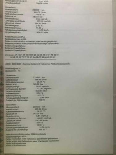

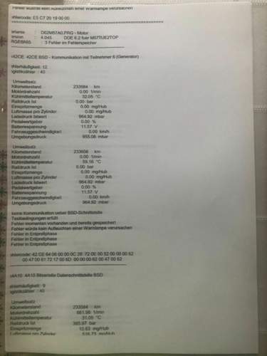

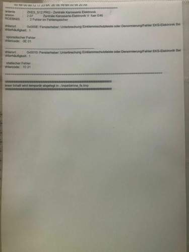

Themenstarteram 23. Januar 2021 um 11:45
Hallo
Hier ein Auszug
Keine Ahnung wo ich jetzt weiter machen soll
Themenstarteram 23. Januar 2021 um 11:47
Ok aber jetzt
9aac3a10-26e6-4bd8-9453-d611f27ec90e
37fc00d3-ffe6-4f63-8344-889118f07089
945adadb-5ccc-4d09-9aad-f32691719559
+2
0E01 kommt von der abgeklemmten Batterie oder Unterspannung
E5C4 liest man häufig, kannst du m.M.n. erstmal vernachlässigen
42CE und 42DE halte ich für einen BUS-Fehler. Also einen Fehler im Bereich der Datenkommunikation. Evtl. Kabelbruch o.ä.

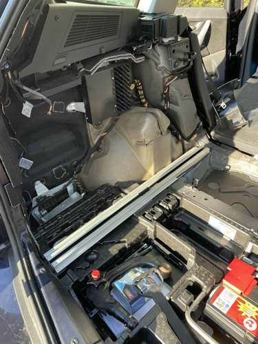

Das selbe hatte ich auch nach dem Batteriewechsel. Die Lage schien hoffnungslos zu sein. Fehler kamen immer wieder. Und dann folgende Schritte durchgeführt: Trocknergerät in den Kofferraum gestellt und den E83 ordentlich trocken gelegt. Und anschließend noch einmal die Batterie komplett abgeklemmt - beide Pole 24 Stunden stromlos gemacht. Und siehe da - das Steuergerät welches auf Maße ging hat sich wieder gefangen und ich konnte alle Fehler löschen und bin wieder voll glücklich mit meinem X3.
Bitte auch im Fußraum hinten nachsehen. Da regnet es gerne über die Türverkleidung rein.

Auf jeden Fall schauen ob Wasser oder Feuchtigkeit im Kofferraum ist da sind ja die Steuergeräte das sollte trocken sein
Seid ich dann alles mit nem heizlüfter
Getrocknet habe ist Ruhe

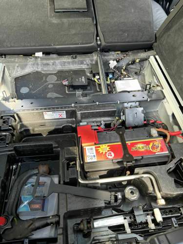

Also doch Feuchtigkeit im Auto! Deswegen immer das Auto auf Dichtheit kontrollieren und zur Not ein Entfeuchtungsgerät einen Tag in den Kofferraum stellen und trocknen. Dann kann es sein, dass die Steuergerätprobleme verschwinden.
Hi!
Eine Feuchtigkeit konnte ich nicht feststellen.
Trotzdem alles sauber gemacht und Luftentfeuchter ins Kofferraum gelegt. Ich hoffe das es klappt.
