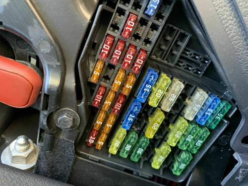

Und weil mein Text noch nicht lang genug ist: Noch eine Frage nebenbei zum Sicherungskasten. Habe zufällig entdeckt das die Sicherung im Steckplatz 11 (Airbag) eine 10A sein sollte. Da ist bei mir aber eine 5A drinnen. Wie ist das bei euch? Packe 2 Bilder dazu in den Anhang. (Habe schon eine 10A aus nem anderen Steckplatz reingesteckt, hat das Airbag Problem aber natürlich nicht behoben, wäre auch komisch gewesen..)

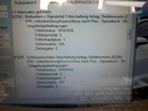

Fehlerspeicher im Airbagsteuergerät auslesen dann weiss man was defekt ist.
Schau mal in meine Signatur, dort ist die VCDS-Nutzerkarte verlinkt. Such einen User in deiner Naehe und schreib ihn an. 🙂 Alternativ reicht zum reinen Fehlerspeicher auslesen auch ein OBD Auslesegeraet fuer 20 Euro von Amazon, die Apps dazu gibts gratis. Ich habe mir OBDEleven besorgt mit PRO Erweiterung zum Codieren, kostete mich 70 Euro. Ohne PRO kostet es so 45 Euro.
Also ich würde mal sagen, Fehler zuerst löschen und danach mit 10A Sicherung warten ob es wiederkommt oder nicht. Kabelproblem wurde nicht behoben bei B7 meiner Wissens nach. Bei mir sagte der Mechaniker, dass irgendwann haben wir ein leichtes Anstoß vorne gehabt, und deswegen ist die Lampe an. Aber zwischen die beiden sind mehrere Monaten vergangen.

Es reicht aus das die Steckverbindung, etc. vielleicht auch Sicherung einmal lose/raus gewesen ist, man die Zündung oder den Motor an macht und dann permanent den "Airbag Fehler" hat!
Eventuell hat sich die Sache schon Erledigt indem man den FS Eintrag löscht.
VCDS Ausleihen ? Kaufen und wieder Verkaufen,.... Aufwendiger geht's nicht mehr!
Fahr zu einer Werkstatt lass den FS Auslesen ggf. dann löschen und gut, oder beherzige den Beitrag von Andy B7

Korrekt. Beim B7 mit Beifahrerairbag-Abschaltung reicht es wenn das Handschuhfach mal ausgebaut war und die Zündung eingeschaltet wurde. Beim B6 setzte sich in diesem Fall nach korrektem Wiedereinbau der Fehler auf "sporadisch" und die Lampe ging aus. Beim B7 muss man aktiv mit einem Diagnosesystem löschen.

Ich meine den Stecker am Handschuhfach, nicht den am Airbag. Dieser Stecker verbindet u. A. den Schlüsselschalter der BF-Airbagabschaltung (wenn vorhanden) mit dem Airbagstg.
Ist der abgezogen und die Zündung wird eingeschaltet, wird auch ein Airbagfehler eingetragen (irgendwas mit "Signalpfad Abschaltung BF Airbag"😉 und die Lampe geht an.
Beim B6 geht die Lampe nach korrektem Wiedereinbau wieder aus (Fehler bleibt als sporadisch im Speicher),, hab ich bei den Cabrios mehrfach gehabt. Beim B7 nicht, den musste man löschen.
Das weiß ich sicher, zumindest für Cabrios bis etwa Modelljahr 2004!
Das scheint aber auch die Ausnahme zu sein, Fehler am Aibagmodul selbst oder an den Crashsensoren löschen sich nicht selbst (bzw. die Lampe bleibt an). Aber das hab ich auch nicht behauptet.
danke für eure ganzen Antworten. Ich werde wenns gut läuft am Montag den Fehlerspeicher auslesen und mich bei weiteren Fragen melden. (Oder auch wenn das Problem behoben wird).
