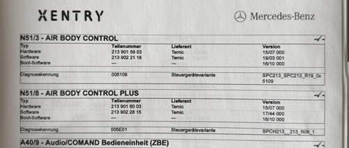

mir ist die letzten Tage mehrfach aufgefallen, dass die Luftfederung nach einem Stopp an der Ampel (Start/Stopp Automatik) ab und zu die Höhe korrigiert (höher stellt). Leider kann ich nicht sicher sagen ob beim Stopp zunächst die Fahrzeughöhe runtergeht.
Fehlermeldung o.ä. habe ich keine.
Der Wagen hat erst knappe 20t km / BJ 2023 - undicht darf da eigentlich noch nichts sein.
Kennt jemand dieses Verhalten und ist das normal?

So sieht das Protokoll von Xentry aus und da steht Air Body Control und im Handbuch ebenfalls.
Nochmals, meines Wissens wurde die Luftfederung zum ABC Fahrwerk.
AIR BODY CONTROL (ABC) ist etwas anderes als ACTIVE BODY CONTROL (ABC).
AIR BODY CONTROL ist identisch mit der AIRMATIC – einfach eine Luftfederung und variiert je nach Baureihe und Baujahr in kleinen technischen Unterschieden, die vom Prinzip der nicht selbsttragenden Luftfederung jedoch nicht abweichen.

dies kommt nur davon, dass die Werbestrategen bei MB unbedingt einen neuen Namen für die Luftfederung haben wollten (um die Weiterentwicklung der Mehrkammer-Federbeine vorne abzubilden). Dass man dann mit Air Body Control (kurz ABC-Fahrwerk) dann unbedingt eine Bezeichnung nehmen musste, die bei MB im Fahrwerksbereich besetzt war, bleibt ein ewiges Rätsel. Diese Verwirrung gibt's leider immer wieder, wenn man nach ABC-Fahrwerk sucht und dann beim Hydraulik-Fahrwerk der S-Klasse landet, was es nie im E-Segment gab.
Am Code "489" kann man letztlich die grundsätzliche Identität der Luftfahrwerke erkennen. Diesen Code hatte z.B. die Airmatic DC (im 212) wie auch der 213er für das Air Body Control Fahrwerk. Das hydraulische Active Body Control Fahrwerk hat den Code 487.
