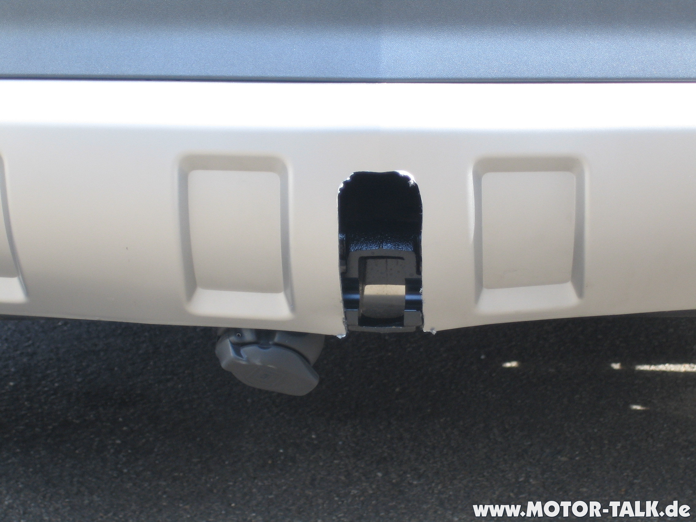

Tsja, sowas gibt's halt nur im Tiguan. Opel bietet z. B. für den Antara eine AHK nicht ab Werk, sondern nur als Zubehör an. Und das sieht dann offenbar auch mal so aus: 😉
http://www.motor-talk.de/.../Attachment.html?...
