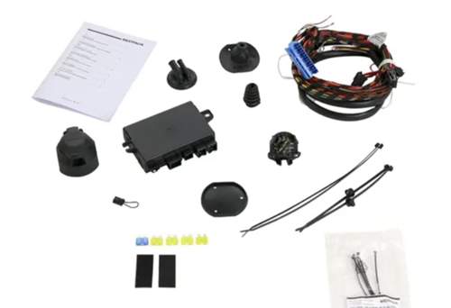

Hallo ,
die Anhängerkupplung ist eingetroffen .
Meiner Meinung nach ist zumindest die Kupplung selber Neu !
Der E-Satz war zwar in einem Karton verpackt , aber ich vermute , er war schon mal verbaut .
So , jetzt muss die AHK nur noch passen .

@MG-Jetta schrieb am 10. Juli 2022 um 17:33:20 Uhr:
Wie gesagt , das einzige was mir noch Kopfschmerzen macht , ist die Anbindung an das SAM .
Die Verbindung zum SAM wird mit dem blauen Stecker hergestellt, der bei dir im Lieferumfang dabei ist. Allerdings musst du auch noch das beiliegende anhängersteuergerät verkabeln, dazu braucht es ein paar zusätzliche Verbindungen die aber auch alle beim SAM abgreifbar sind.
Ein Bild von meinem SAM mit der Stelle wo der blaue Stecker drauf ist habe ich Dir angehängt. Wenn der Steckplatz bei dir auch so aussieht geht das schon einmal grundsätzlich. Wie gesagt: einzelne zusätzliche Verbindungen musst du unter Umständen aber selbst herstellen.
Ich würde dir empfehlen die einbauanleitung zu dem elektrosatz im Netz zu finden, da ist alles haarklein erklärt. Wenn ich das richtig erkenne müsste der E-Satz von Westfalia sein, zumindest das steuergerät sieht ähnlich aus. Siehe mein zweiter Anhang hier
Wenn es der gute Elektrosatz ist musst du auch noch codieren, damit die leuchtmittelüberwachung und das ESP den Anhängerbetrieb erkennen.

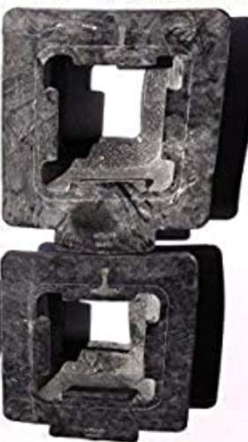

@MG-Jetta
Ich weiß nicht was in den Pappschachteln und in der Plastiktüte in deinem Foto verpackt war oder vielleicht noch verpackt ist.
Mir fehlen in deinem eingestellten Foto die beiden Längsträger Holmdichtungen. Siehe Foto.
Wenn diese Dichtungen nicht verbaut werden, hast du bald Wassereinbrüche in deinem Kofferraum.
Hier auch von 5:10 bis 6:00 zu sehen: https://m.youtube.com/watch?v=BPhFgr41_lc
AHK Holmdichtungen W oder S204
