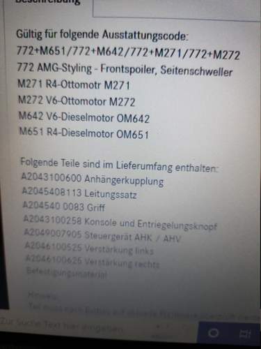

Hallo ,
Ich bin neu hier im Forum und hab mal eine Frage :
Ich kann eine komplette AHK für meinem S204 kaufen .
Jetzt sagte man mir aber , die AHK ist nur für das AMG Paket und für den R4 M271 Motor .
Ich habe den 180 CGI Blue efficienc Motor mit 156 PS.
Teilenummer der AHK : A2043100600
Kann man die AHK trotzdem verbauen ?
Besten Dank für Eure Hilfe

Der TS AHK ....0600 ist tatsächlich nur für M274.
Will mal schauen was für dein Fahrzeug hinterlegt ist.

Du hast den M274 Motor verbaut, kein AMG Paket (das hatte ich falsch gelesen im Anfangspost) und ein Kombi.
Die von dir bestellte AHK ist also komplett falsch!
Limo und Kombi haben unterschiedliche und dann mit und ohne AMG Paket.
Für dein Fahrzeug benötigst du:
TS AHK A2043100700 (...0995 ist die alte Teilenummer, geht also auch)
Verkleidung Laderaum A2046902741 9G08
Grundträger (im Stoßfänger) A2048852265

Dazu müsstest du mir mal die Teilenummern abfotografieren von den beiden Leitungssätzen. Ich kann nämlich nicht sehen was der Teilesatz an einzelnen Nummern beinhaltet.
@Pflaume175
Das habe ich auf die schnelle rausgefunden - siehe Bild .

der Leitungssatz Anhängerdose muss die A2045408713 sein.
Leitungssatz AHK Steuergerät passt mit der A2045408113.
Steuergerät passt auch mit der A2049007905.
Der Halter (Konsole) für den Entriegelungsknopf muss die A2043100158 sein. (Limo ...0258, passt also nicht)
Halter für Steuergerät muss die A2045457640 sein. (Limo ...7540. passt auch nicht)
Also wenn am Träger der oben genannte Leitungssatz verbaut ist, dann sollte es elektrisch passen. (Laut meinen Daten sollte dort aber die ...8613 verbaut sein.)
Nur mechanisch ist es halt die Frage, wie sich der Träger verhält wenn kein AMG Paket verbaut ist und es ein Kombi statt Limo ist.

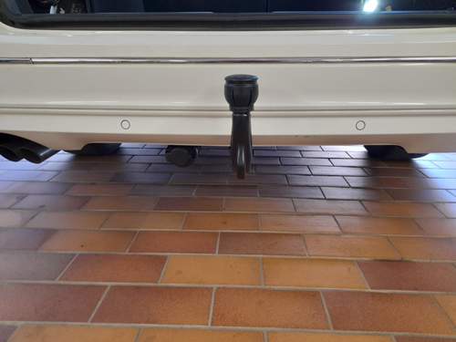

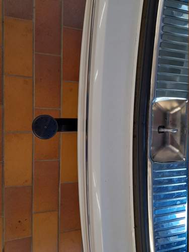

So , die AHK ist montiert .
E - Satz angeschlossen und wird auch im Kombiinstument erkannt .
Wenn die AHK nicht verriegelt ist , erscheind eine Warnmeldung im KI .
Der Halter für den Entriegelungsknopf passt nicht .
Da ich aber mit einer hohen Kofferraumwanne fahre - wegen dem Hund - werde ich den Knopf raussetzten damit man den Knopf von aussen drehen kann .
Der Halter für das Anhängersteuergerät passt ebenfalls nicht .
Werde ich Original bestellen .
Die Leiste unter der Stossstange habe ich kurzer Hand mit der Stichsäge passend bearbeitet .
An Arbeitszeit habe ich ca. 5 Stunden benötigt .
Nächsten Monat noch den grossen Lüfter rein und Codieren lassen .
Mehr fällt mir grad nicht ein .
Gruss Ralph

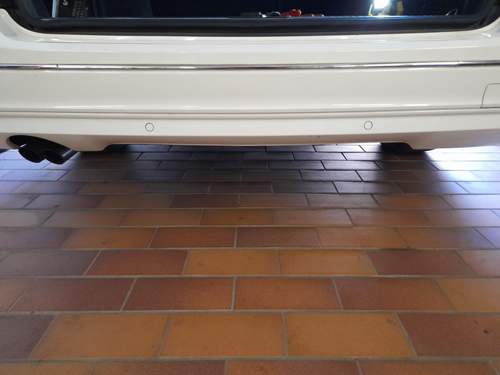

mach mal ein Foto 🙂
Hab mal Bilder gemacht !!!
