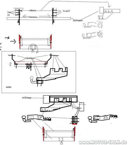

gut . es ist eben auf dem foto schlecht zusehen.
die winkel gehen die unter die längträger nach ausen oder nach innen. besser wäre ein neue fotos
Tt3-2
Themenstarteram 14. Oktober 2011 um 16:20
Der Bock ist weder teilbar noch zu drehen, da sich auf dem Fahrzeugrahmen ein Hilfsrahmen mit samt Aubau befindet.
Der Aufbau müsste runter, da nach Drehen des Bocks die Bohrungen und Laschen auf der gegenüberliegenden Seite unten sind..
Dh der Bock muss dann von oben auf und an den Rahmem geschraubt werden.
Die Höhe der AHK käme dann einer Ringfeder oder Röckinger gleich, ohne dass ich den Aufbau montieren kann und darf, da dafür der Hilfsrahmen auszuklinken ist.
Mit gekürztem Hilfsrahmen verringert sich die mutzbare Länge der Ladefläche.
langsam haben wir es
der rahmen und die traversen so wie auf der skitze lassen wie es ist.
es ging um die schrauben unter der stoßstange, da müßte sie teilbar sein
Themenstarteram 14. Oktober 2011 um 19:32
An der "Teilung" ist der Flansch angeschraubt, der von aussen an den Rahmen des Fahrzeuges greift, der "Bock greift von unten und innen um den Rahmen. Der Flansch wird vom Bock in den drei Bohrungen " in der Mitte" und den 3 Bohrungen durch den Rahmen, und auch durch die Laschen des Bocks gehalten.
Der Bock ist mit insgesgesamt 10 Bolzen mit dem Rahmen verschraubt, die beiden Flansche sind mit 6 Bolzen am Bock verschraubt und teilen sich 6 Bolzen mit dem Bock durch den Rahmen.

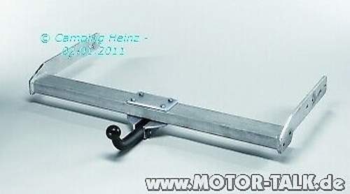

und weiter habe leider nur eventuell ein teil gefunden
schau mal
87696
Themenstarteram 15. Oktober 2011 um 15:42
Klasse, ist da ein Typenschild dran?
Wenn ja, zu mir mit dem Täfelchen, zur Not auch mit dem abgebildeten Blechteil und dem Häkchen dran :D
Über den Preis werden wir uns schon einig.
es ging un die adresse die darauf steht.
habr ich bei google bilder gefunden
hab da mal eine seite von ------ campin heinz---------
