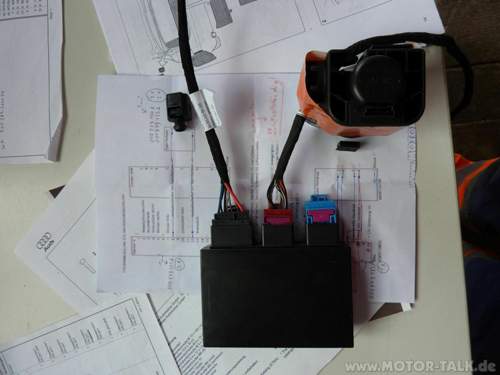

Jetzt habe ich ein Date mit dem Verkäufer der AHK, um noch ein paar andere Kleinigkeiten mitzukaufen, die beim 🙂 ein Heidengeld kosten, Kabelbaum und Stg. sowie Handrad und solche Nettigkeiten.
Damit ich nix falsches mitnehme ( Stg-Nr habe ich ja schon ) hat vielleicht einer von Euch ein Foto vom Handrad und vom Kabelbaum in voller Pracht mit allen Steckern? Sowas habe ich noch nicht gefunden...

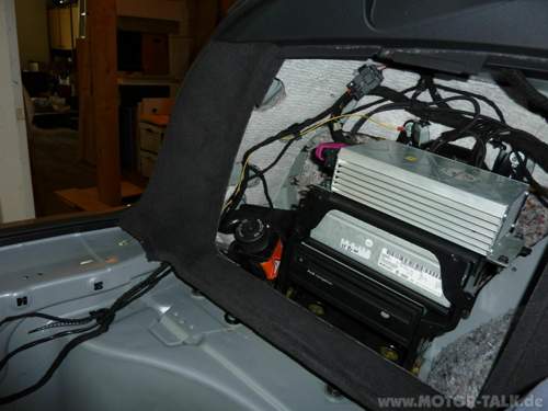

Foto vom Kabelbaum.... naja hier (3.Bild) kannst du ihn sehen.
und Handrad kannst du unten teilweise sehen.

Ah jetzt ja, eiiiine Insel 😁 .Danke erstmal. Jetzt bleibt noch die Frage offen: das "Handrad" an sich ist ja klein, ist der Rest ( also der Teil mit der orangenen Folie drumherum ) auch Teil des "Handrades?
Und ich hoffe, dass ich mit den Fotos des Kabelbaumes klar komme.
Oder hat zufällig jemand ein Foto des Kabelsalates VOR dem Einbau gemacht???
Harri
Das Handrad besteht aus einem Stück und nur eine Halteklammer (sieht wie ein U aus) aus Kunststoff (bricht leicht kaputt und gibt es nicht einzeln!) ist abnehmbar.
Die Welle (fest an der Kupplung) wird in das Handrad gesteckt und mit der besagten Klammer fixiert. Auf dem Aufkleber ist dieser "Vorgang" bildlich dargestellt, mehr nicht.
Der Halter (und die Schrauben) für das Handrad gibts für kleines Geld beim 🙂.
Die Kabel sind komplett zusammenkonfektioniert und nur die 2 Kabel des Schwenkkontaktes müssen (ggf) dazu gefriemelt werden. Bild habe ich nicht, aber viel Erkennen würdest du auch nicht.
Die Anbindung an den Systembusstecker könnte bei einem Gebrauchten Kabelsatz zu einem kleinen Problem werden, wenn abgeknippst... ansonsten gibts keine Verwechslungsmöglichkeiten der Stecker (alle unterschiedlich und Farbig).

AHK, Stg und Heckkabelbaum (alles Originalteile!! )habe ich im Keller, aber jetzt keinen Plan mehr, wie wo was genau zusammen kommt.... Keine Angst, ganz so doof bin ich nun doch nicht, es geht mir "nur" um die Verkabelung einer werkseitig eingebauten AHK (Stromlaufplan oder ähnliches ), da manche Kabel keinen Anschluß haben....
