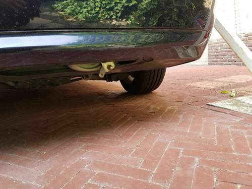

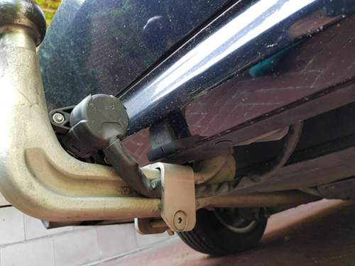

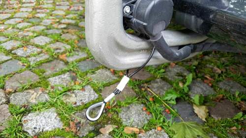

Meine NL in NL hat mir für € 50.82 (incl. BTW) die Schelle mit der Teilenummer 7160 0 406 973 verkauft und befestigt. Siehe Bilder.
Das Kabel zur Steckdose wird von der Schelle nicht gequetscht, sondern kann noch leicht hin- und herbewegt werden.
Das Abreisskabel hänge ich aus Faulheit trotzdem meist über den Kugelkopf. Immerhin, wenn die Politie sich beklagt, kann ich schnell umhängen...
