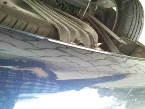

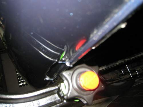

Hallo, hat zufällig einer ein Bild von der obigen AHK wo der Abstand vom Spannrad zur Stoßstangenunterseite sichtbar ist. AHK anmontiert und Spannrad sollte etwas Luft zur Stoßstangen unterseite haben.
Problem: wenn ich die AHK einraste, dreht sich das Spannrad nicht ganz zurück , sondern wird blokiert von der Stoßstangenunterseite . Leider etwas schwer zu beschreiben.
Ist das bei anderen auch so oder nur bei mir. Ich habe die Stoßstange dann ausgeschnitten, da die Kupplung ca 10mm wackelte weil das Spannrad nicht ganz zurück konnte.

Die Aussparung ist kein eigenes Teil, sondern ein Ausschnitt im Stoßfänger. Wenn du die Aussparung nachrüsten willst, mußt du einen Stoßfänger kaufen.

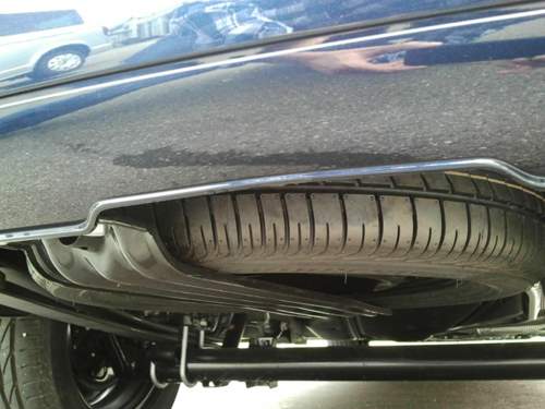

Hallo, habe heute mal bei VW vorbeigeschaut und die Caddys genauer betrachtet.
Es gibt welche mit Ausschnitt in der Stoßstange und welche ohne Ausschnitt in der Stoßstange.
Also bleibt nichts anderes über als den Ausschnitt nachträglich noch zu machen (Westfalia gibt aber klar an das keine Stoßstangenbearbeitung nötig ist) .Bin mal gespannt was ich als antwort hier von Westfalia bekomme.
Weil die Verriegelung ist ein Sicherheitsrelevant , und ohne Ausschnitt funktioniert die Verriegelung einfach nicht richtig.

Hallo hast Du in der Stoßstange eine Aussparung ? wie auf den Bildern zu sehen?.

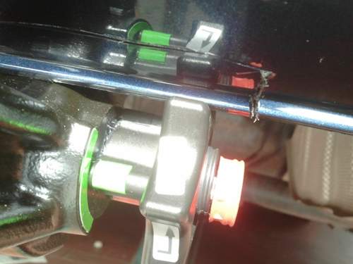

Auf dem Bild wirkt der Abstand zur Stoßstange recht knapp. Der Haken geht aber locker, ohne irgendwas wegzudrücken, anstecken.
Genauso eng geht es bei meiner komplett nachgerüsteten auch zu. Nur das Handrad schleift etwas an der Stoßstangenkante beim Drehen.
Hätte jetzt gedacht, dass bei der Werksvorbereitung auch ein Ausschnitt dabei wäre.
Hallo das ist das Problem, wenn das Handrad nicht ganz entspannt ist, sitzt die AHK nicht richtig in der Aufnahme und kann sich unter umständen lösen im Anhängerbetrieb.Dann macht AHK mit Anhänger einen Abflug.
Darum, ganz wichtig, das das Handrad sich frei entspannen kann und die Kupplung fest sitzt.
Habe das bei mir ja gemerkt, weil die Kupplung ganz leichtes Spiel hatte und das Handrad nicht ganz entspannt war.
Ich habe bei mir die Aussparung reingemacht wie etwa ab Werk.

Aber wenn das Rad nicht entspannt ist, bekommt man doch den Schlüssel nicht gedreht oder gar abgezogen.
