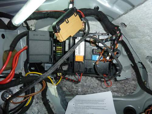

Hallo Zusammen.
Ich habe nun meine Westfalia AHK nachgerüstet und den E-Satz verlegt und angeschlossen.
Leider hat mein Auto keinen "braunen" Sicherungsträger, wie in der Westfalia Einbauanleitung beschrieben.
Deshalb habe ich diesen bei Audi bestellt.
Meine Frage ist nun mit welchem Kabel verbinde ich den Sicherungsträger Fahrzeugseitig?
Ich denke das wird Zündungsplus sein, oder??
Vielen Dank

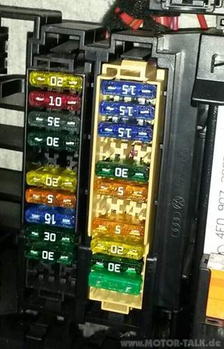

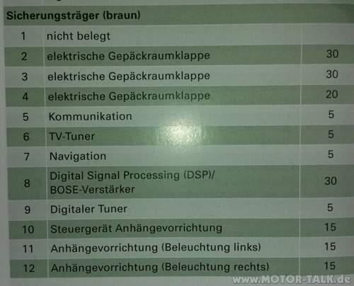

@derSentinel schrieb am 28. September 2016 um 18:17:41 Uhr:
man braucht Platz für 3 Sicherungen
-Sicherung fürs Steuergerät AHK
-Sicherung linke Hecklickt Anhänger
-Sicherung rechte Hecklicht Anhänger
Dieses Sicherungs-Management überrascht.
Die Grundausstattung für einfache Anhänger (eA) verlangt nur den Einbau einer einzigen Sicherung. An der hängen alle Lampen des eA's. Zwei weitere Sicherungen werden dann benötigt, wenn es kein einfacher, sondern ein komplexerer Anhänger werden soll, sprich: ein Wohnwagen. Dann wird noch eine Sicherung für Licht und eine z.B. fürs Laden benötigt.
So könnte man sich auch entscheiden: Geht es um einen eA, liegt es nahe, auf den zehnmal so teuren und mit viel Fummel-Aufwand einzubauenden braunen Si-Träger zu verzichten und eine direkte Plus-Verbindung an den Akku zu legen. Die natürlich notwendige Kabel-Sicherung lässt sich ja mit einfachen Kabelbindern ordentlich fixieren, Platz ist jede Menge da, und wie sauber man arbeitet, kann man sich ja selbst aussuchen.
Wenn doch 3 Sicherungen nötig sind, und zu befürchten ist, dass man da auch häufiger Durchgeknallte wechseln muss, ist so'n größerer Si-Träger natürlich eine optisch saubere Angelegenheit. Technisch ist es egal, in welcher Bauform man die Sicherungs-Träger wählt, was das Portomonaise dazu sagt, ist eh' individuell.:)
Gruß, lippe1audi
Da Orginal eine 12 oder 16 polige Dose verbaut ist gehe ich schon von einer Wohnwagen Vorbereitung aus.
Ich kann daher auch nur sagen wie es Orginal im braunen Träger bei mir abgesichert ist.
Ob es dich also überrascht oder nicht....Orginal ist es so eingebaut worden.

Zur Sache: Die Anzahl der verbauten Sicherungen ist ein in der Tat interessanter Punkt. Bei meinem "Bosal Oris"-Satz ist für den Fall eines einfachen Anhängers nur eine einzige Sicherung für Alles vorgesehen. Wenn ein Wohnwagen "zu versichern" ist, werden es dann 3 SIs - wie schon beschrieben - eine für Licht, eine fürs Laden. Offensichtlich gibts aber auch andere Elektrosätze, die schon für die Grundabsicherung 3 SIs vorsehen, wobei jede Rückleuchte des Hängers einzeln gesichert ist. Konsequenterweise müsste es dann auch eine fünffache Sicherungs-Version geben, um im letztgenannten Fall (Wohnwg.) sowohl die Rückleuchten einzeln als auch allgemeines Licht und Ladespannung abzusichern. Spätestens bei einer solchen Vielzahl an Sicherungen ist ein übersichtlicher Sicherungsträger wie "der Braune" ein klarer Vorteil.
Gruß, lippeaudi
Die Sicherung des Wohnwagen wird vom Steuergerät der AHK übernommen oder diese hat noch eigene Sicherungen....denke ich.
Das Licht pro Seite von einer Sicherung damit in ernstfall hinten nicht alles dunkel ist.
...wäre meine Vermutung !

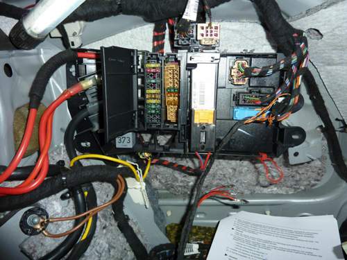

am 12. Mai 2020 um 19:14
Bitte, wie bekommt man den braunen Sicherungsträger ausgeklipst?
Die lila Sicherungsleiste war kein Problem.
Dann habe ich den oberen Klip weit nach oben drücken können.
Gleichzeit habe ich mit einer Flachzange gezogen.
Es hat sich nichst bewegt.
Dank im voraus.
moin
soweit ich mich erinnere , wird der nach hinten herausgedreht.
1
2
@bigaudi schrieb am 12. Mai 2020 um 21:38:30 Uhr:
.....wird der nach hinten herausgedreht.
Nach hinten und dann nach oben!
Grüße, lippe1audi
