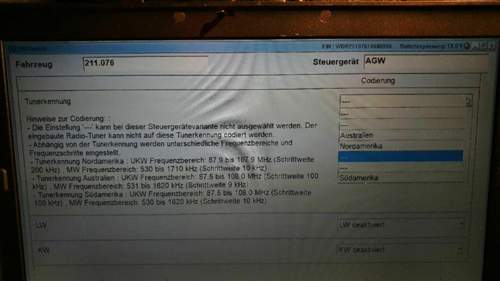

Ich habe vor kurzem einen E55 AMG EZ 2004 gekauft.
Das Fahrzeug ist ein Japanimport, was ja leider einige Probleme mit sich bringt.
Das einzige (Bis auf die ganzen ausstehenden Wartungen 😁) was mich derzeit noch auf Trab hält, ist das Radio. Es würde mir genügen mit diesem deutsches Radio hören zu können.
Nun habe ich gesehen, dass ich mit der SD die Tunerkennung im AGW umstellen kann. Stelle ich diese auf Australien, bekomme ich ganz normal die deutschen Sender!! Habe schon Freudensprünge gemacht, bis mir aufgefallen ist, dass die Kodierung immer wieder verworfen wird...
Sobald ich die SD abstecke und die Zündung ausschalte, ist die Kodierung leider verworfen..
Hat jemand eine Idee warum das so ist und wie ich das umgehen kann?
Vielen Dank und beste Grüße!

Also im Entwicklermodus habe ich ebenfalls folgende Möglichkeiten.
Aber auch diese werden nicht übernommen.

Das warum beim Radio kann ich dir nicht beantworten.
Auch bei mir hat dies nicht funktioniert. Ich war genau so weit, wie du jetzt bist.

Hinten am Radio habe ich es probiert. Keinen Erfolg. Das ist wohl gar nicht die Radioantenne, sondern für den Fernseher oder das Telefon. Wahrscheinlich müsste man hinten an die zwei Antennen in der Heckscheibe. Da geht jeweils links und rechts ein Antennen Kabel in das AGW.
Ich schaue nachher mal im WIS und probiere das mal.
Es scheint mir fast so, als würde kein normaler antennen Anschluss vorliegen.
